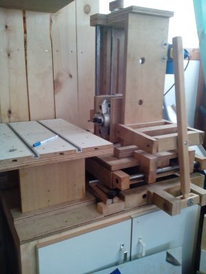

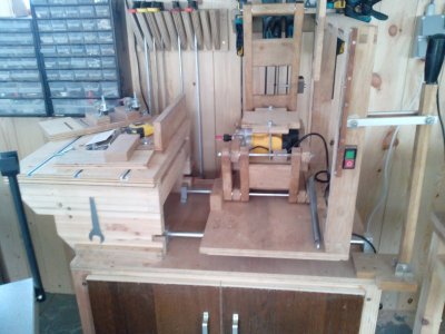

Hallo, ik heb de horizontale Mortiser en ook de pantorouter gemaakt van Matthias wandel. Heb het systeem van
John heiz van i build gebruikt van zijn routerlift om bovenfrees te klemmen
Voor mijn pantorouter heb ik geleiders bij modetis besteld, veel makkelijker en glijd beter dan glijbussen
Bekijk bijlage 35322Bekijk bijlage 35323
Groeten
Hoi Stefan , allereerst bedankt voor je reaktie.
Ik heb je filmpje bekeken en ook je post met bouw van de pantorouter.
M'n complimenten, knap staaltje van vakmanschap!
Kan me wel voorstellen dat er 100 plus uren inzitten voordat je klaar bent met de bouw en voor dat alles naar wens is, ook met de aftaster en mallen bijv.
Interessante routerlift ook van John Heiz trouwens.
Ik ga nu eerst een conventionele freestafel bouwen want dat is snel klaar en kan ik weer gaan freezen en dan wil ik toch wel 'ns kijken of ik ook aan zoiets kan beginnen.
Tegen die tijd vraag ik je nog wel welke geleiders je precies hebt besteld bij motedis.
