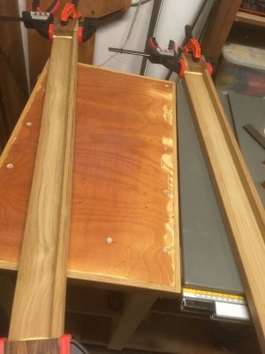

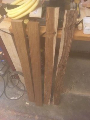

In dit geval is de keuze gevallen op teak, maar wel twee verschillende soorten.
De linkse 2 balkjes worden de liggers waar de BBQ pootjes op gaan rusten. De rechter balkjes ga ik gebruiken voor de dwarsliggers waar ook de wielen onder komen. Als model gebruik ik het ontwerp dat Peter Parfitt (The New Brit Workshop) heeft gebruikt voor de verrijdbare onderstellen van zijn stationaire machines, maar wel iets simpeler. Dit is immers geen vlak/vandiktebank van een paar honderd kilo;).

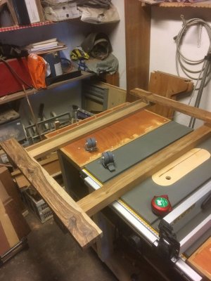

Over het maken van de onderdelen valt niet zoveel te vertellen middels een plaatje. De dwarsliggers moesten eigenlijk alleen op de correcte lengte worden afgekort. Die lengte wordt in dit geval bepaald door de plaats van de langsliggers en dan daarbij buitenwerks voldoende ruimte houden voor de wielen om 360 graden vrij te kunnen draaien.
Close-up: In de langsliggers heb ik een sponning gezaagd. Het opstaande randje (15x15mm) zorgt ervoor dat de BBQ in de dwarsrichting op het karreke blijft, in de lengterichting zitten de pootjes opgesloten tussen de dwarsliggers. Tussen dwarsligger en langsligger zit een vulblokje van 22 mm dik, om het vlak waarop de BBQ staat zo laag mogelijk te houden.
Alles op maat. Klaar voor het grote lijmen!:)

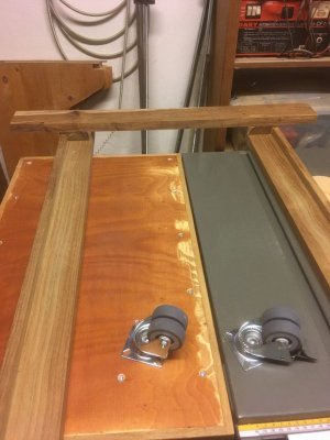

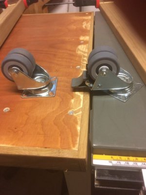

Mag ik u voorstellen? Het rollend materieel - een ietsie overgedimensioneerd. Deze wielen zijn goed voor 80 kg per stuk, de BBQ weegt er 40....dit wordt weer zo'n werkstuk voor de eeuwigheid;).

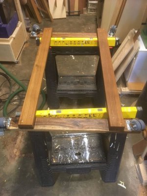

Lijmuh klaaarrrr. En alles is nog steeds haaks ook. voor, tijdens en na het lijmen steeds geprobeerd de diagonalen te controleren en dat was wel even een dingetje tussen alle lijmtangen door. Maar blijkbaar met goed resultaat. Hier op de foto ligt het karretje ondersteboven om de wielen te monteren. Het schoonmaken en schuren is dan al gedaan en het hout staat in de Osmo zijdeglans. De tekening in het hout komt er mooi uit.
Bovenaanzicht. De wielen zitten elk met 4 slotboutjes vast, dat ziet er aan de bovenzijde zo netjes uit.

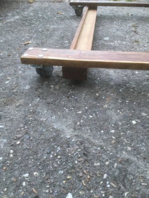

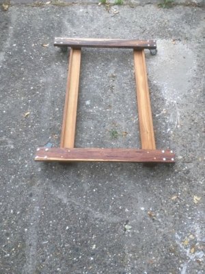

Zijaanzicht. Even om te visualiseren: de hoogte van de wieltjes is 75 mm (onderkant wieltje tot bovenkant montage flens). De bovenkant van de langsliggers waar de BBQ op komt te rusten is slechts 40 mm van de straat.

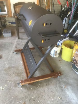

Statieportret:cool:. De buren zijn erg blij. Ik ook, met het uiteindelijke resultaat. De BBQ kan nu heel eenvoudig door buurman/buurvrouw of de buurjongens - door 1 persoon zonder enige krachtsinspanning op z'n kookplek worden gereden.
Missie geslaagd;).
