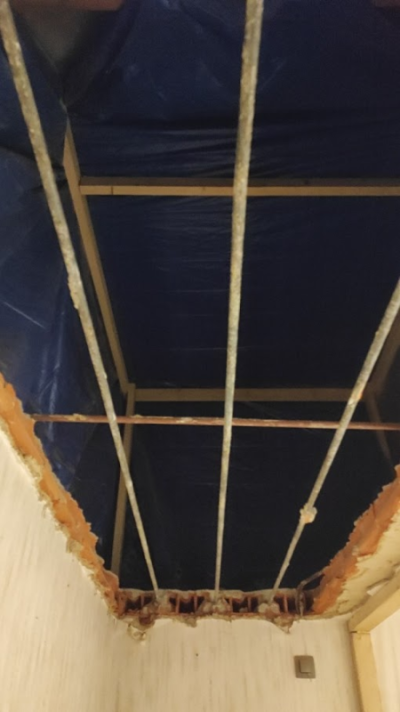

Ah, ik zie een nieuw trapgat. De constructeur zal vast dan ook gechecked hebben of de vloer de gewijzigde belasting kan hebben.
Er is daar helemaal geen twijfel rond geweest, zolang ik er geen binnenzwembad maak ... :)
