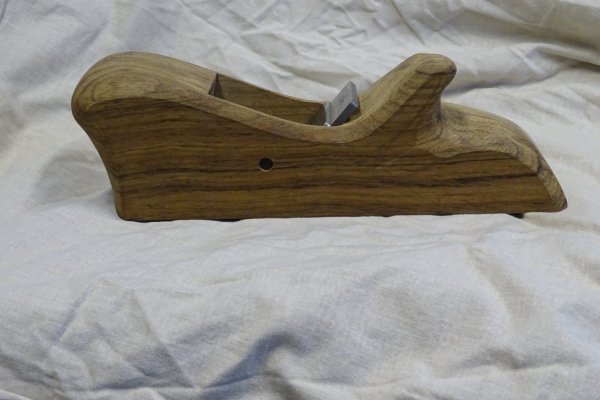

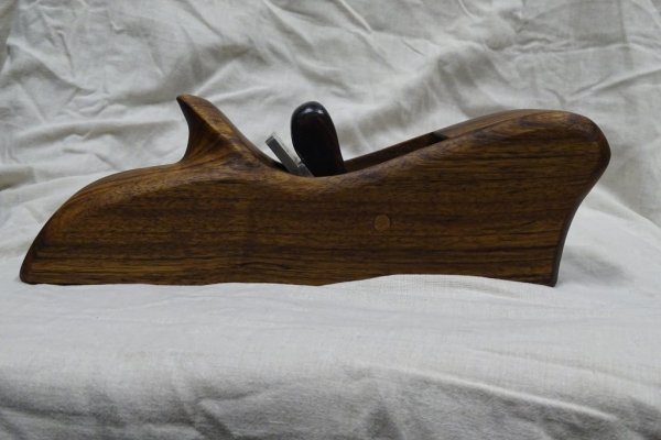

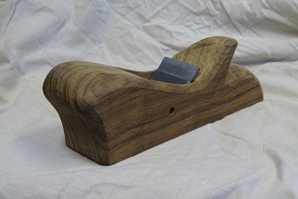

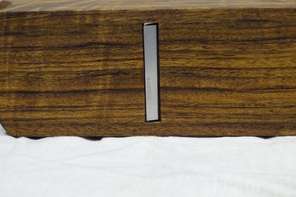

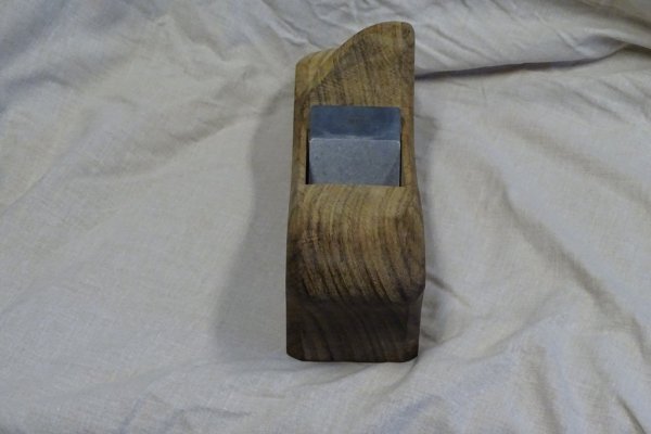

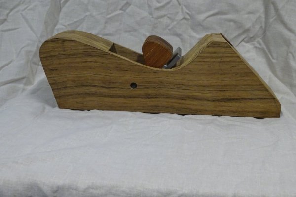

Heb voor het eerst wat hout besteld bij rick van masave.
Had gevraagd of hij wat moois had liggen(stomme vraag :D),
en hij kwam met een stukje ovangkol.
Na een paar weken acclimatiseren in de garage op maat
gemaakt en gelijmd,ben vandaag begonnen met het model.
Ik maak geen groot verslag ervan want ik heb dit al gedaan bij
de multiplex schaaf.dit is allemaal het zelfde.
Schaaf is 250 mm lang 68 mm breed.
Beitel is van ron hock is 50 mm breed en ligt op een 50 graden schaafbed.
Kleine update volgt nog.

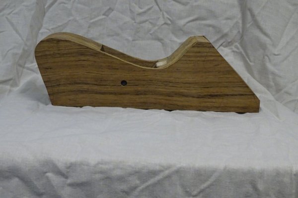

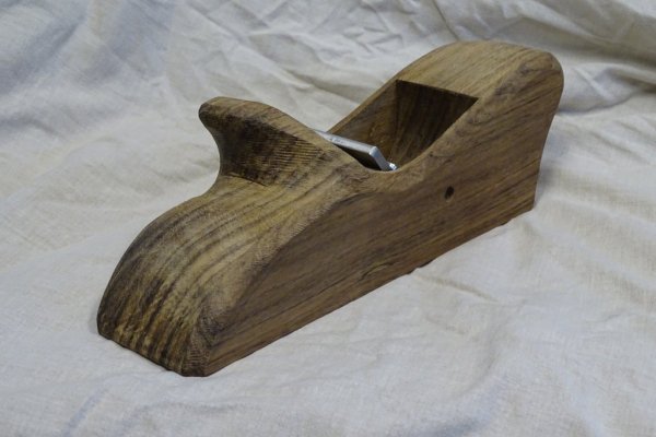

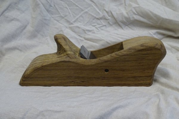

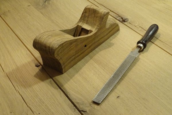

Heb het werk met de rasp er zo goed als op zitten.
Kan nu verder met de vijl en schraapstaal en wat schuurpapier.
zit wel wat kruisdraad in,en hier komt de schraapstaal wel van pas.
wordt vervolgd.

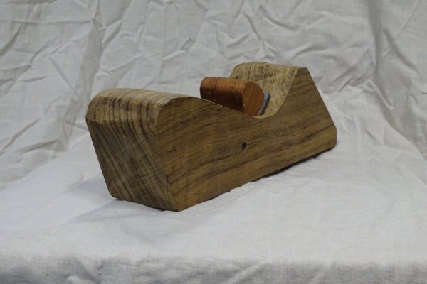

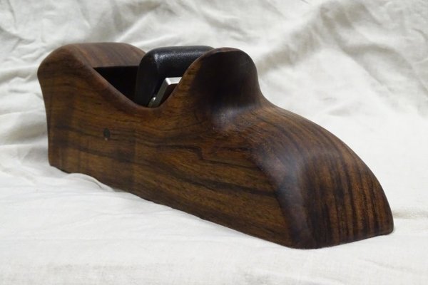

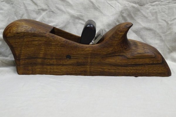

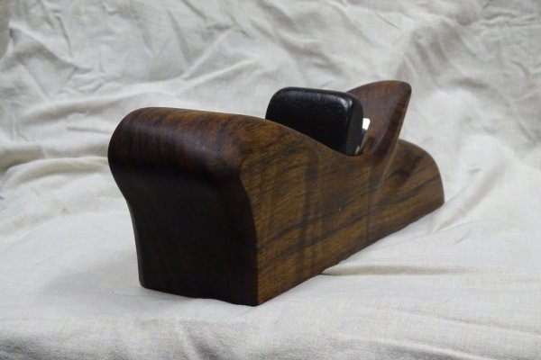

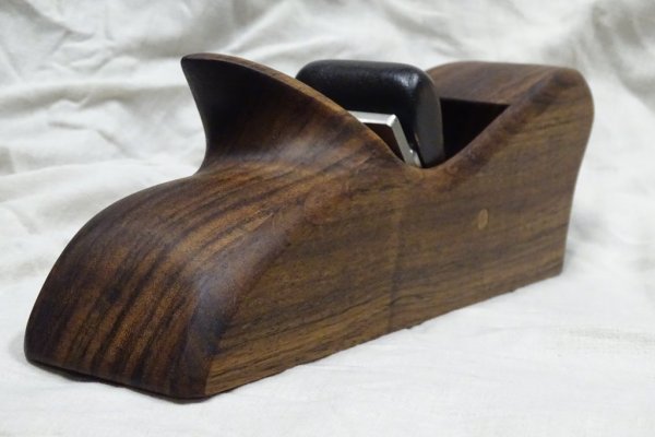

Weer een schaafje af!
Heb het voor de eerste keer in de jojoba olie gezet.
Vindt zelf dat er een prachtige tekening in zit.
Is een zoetschaaf en is zeer fijn af te stellen.
Er zat wel wat kruisdraad in en dit was wel een uitdaging,
maar met een schraapstaal goed aan te pakken.
Op naar de volgende!
