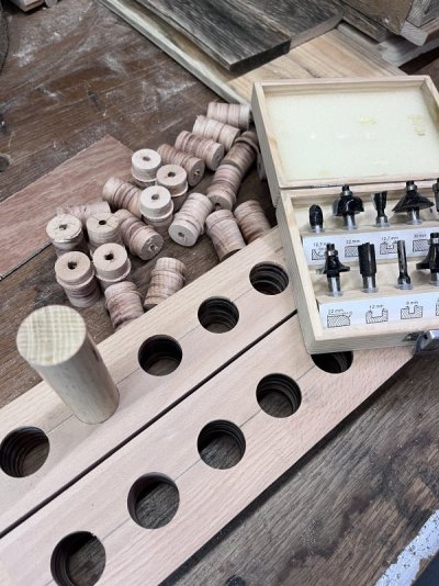

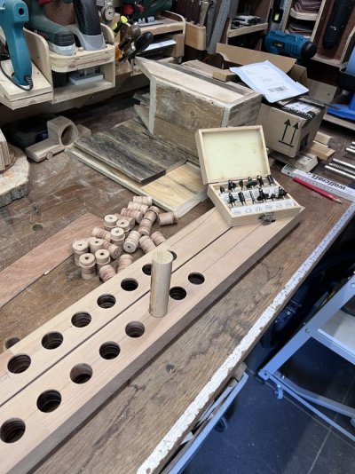

Beste mede-houterioten, kan iemand mij vertellen hoe ik de gaten op de foto’s mooi "zoet" kan frezen. Hoe en met welk freesje? Mijn dank kan van mooi tropisch hardhout (FSC) zijn. 😉

Als de binnnenwanden van het gat gladder moeten worden, dan zou ik dat voorzichtig met een schuurrol doen.
Als de diameter moet worden behouden, dan een kopieerfrees met bovenlager gebruiken.
Als de randen van het gat afgerond moeten worden, dan het freesje linksonder in het doosje gebruiken, zoals
@ZotVanHout ook oppert.
Voor de gewenste afronding eerst de frees op de juiste diepte instellen op een proefstuk.

Ik begrijp dat dit is wat je wil bereiken (?). Dan, een afrondfrees. Dat is inderdaad linksonderin je doosje. Echter lijk je wel flinke radius te hebben, je hebt per afronding andere freesjes (kijk maar eens bij ecotools.nl voor betaalbare hobbyfrezen).

Dank voor de reactie. Dat bedoel ik inderdaad, maar met welk freesje kan ik dat doen?
Het bitje linksonder in de kist is een afrondfrees, zou alleen kijken of je een kleinere radius variant ervan hebt. Mocht je niet willen afronden maar een 45graden "chamfer" willen maken is het de 4e van links op de bovenste rij.
vind dat zelf wat mooier ook.
Toppie! Dank je wel.
Dank je wel voor de reactie en de info. Super.
Dank je wel. En ook voor de suggestie. Dat ga ik proberen!
