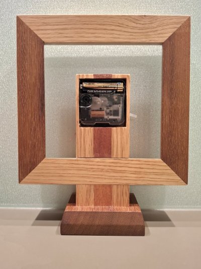

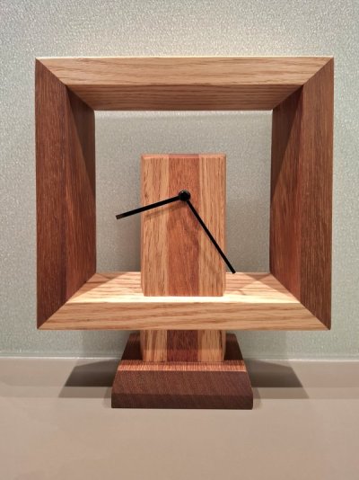

Er was nood aan een nieuw klokje voor op het derssoir, dat maken we dan toch zelf! Pinterest en Etsy geraadpleegd voor een model, uurwerkje besteld een aan de slag.
Afmetingen vierkant 20x20x4cm, eik, iroko en stukje azobe. Afgewerkt met olie.

Mooie klok heb je gemaakt. Kun je nog wat uitleggen over de vorm van het kader? Door de optische vertekening twijfel ik of het een rechthoekig kader is of dat er een tapse vorm aan zit.

Inderdaad tapse vorm enkel de binnenkant, het kader is vierkant. Ik wou eigenlijk het binnenstuk dezelfde hoek (15°) geven maar het was te smal, aan de achterkant zie je dat er maar net genoeg vlees is om het uurwerk.
