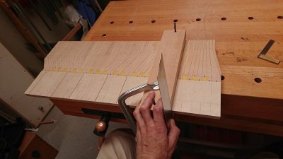

Ben ik toetsen voor een nieuw toetsenbord aan het inzagen, netjes met een Japanse trekzaag, rustig, bijna hele dag mee bezig geweest. Kan ik een dag later met een lintzaagje van achter inzagen en de toetsen uit elkaar halen. Blijkt er een tandje van die trekzaag verbogen te zijn geweest. Stom! Ik had nog gevoeld maar niet goed genoeg blijkbaar. Nu moet ik alsnog een van de zijden van iedere toets bijwerken want die is nu helemaal bekrast...
De les van deze week is dus: controleer je gereedschap goed voor je het gebruikt. Zucht...
-maarten

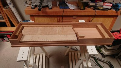

Dat is een clavichord wat ik maak, dat is een instrument wat ietwat ouder en, oneerbiedig gezegd, wat primitiever is. Maar het waren heel populaire instrumenten in de 17e en 18e eeuw, veel populairder dan clavecimbels en de daarvan afgeleide virginalen en spinetten.
Viriginalen maak ik ook, maar aan spinetten en clavecimbels heb ik me nog niet gewaagd omdat ik een wat kleine werkplaats heb en ook omdat ik eerst meer ervaring op wil doen. Stapje voor stapje de technieken onder de knie krijgen. Dit is mijn vijfde instrument en zevende toetsenbord.
Het instrument dat ik hier bouw is een eigen interpretatie van een anoniem Zweeds instrument uit de 18e eeuw, origineel staat hier: http://instrument.musikverket.se/samlingar/detalj.php?l=sv&iid=177 Ik heb al eens een prototype gebouwd dat je hier kunt zien: http://www.hekkelman.com/zweeds-clavichord.html

Kortom op je gereedschap, je weet waar het aan lag en voorkom een volgende keer. Zie dit als "Ter leering ende vermaeck".

Bedankt voor de reacties. En ja, ik weet, ik moet niet miepen, maar moest even wat frustratie kwijt.
Schaven van een stukje hout van 14x35mm is niet echt een optie. Heb ik in het begin wel geprobeerd maar het risico is veel te groot dat je scheef gaat en omdat er zoveel van die toetsen naast elkaar staan valt een enkel foutje direct op, hoe klein het ook is. Beste is gewoon zo goed te zagen dat afwerken helemaal niet meer nodig is. En ja, dan moet je zaag wel meewerken natuurlijk :)
Gelukkig kan ik de schade nu herstellen door heel voorzichtig met een schraapstaal erlangs te gaan.
