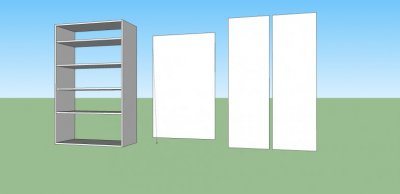

Als ik het goed begrijpt is de romp van 18 mm mdf en de legplanken van 18mm meubelpaneel? Wat wil je op de planken gaan leggen?
Tevens plaats de bovenste plank op de zijdes inplaats van tussen. Zo ga je het wijken tegen.

18mm romp en 18mm meubelpaneel legplanken ja.
Wel er komen echt geen zware dingen op de leggers. Maar ga het toch niet riskeren gezien de ervaring van BenchWorks.
Bedankt voor de tip jefmen: bovenste plank op de zijdes, ga ik zeker doen.
Ik ga de leggers wel vastmaken aan de zijkanten maar ook vastnieten aan de 3mm dikke achterwand. Zou dit al iets helpen?
Kan ik de legger verstevigen door aan de achterkant een plankje te lijmen van bv 10cm?
Of is de enige oplossing een tussenwand in het midden van de kast?

Er zijn een aantal factoren die spelen bij het al dan niet doorbuigen van de legplanken. De kwaliteit van het plaatmateriaal, de breedte van de planken, het gewicht wat de planken zullen moeten gaan dragen maar bijv. ook in welke ruimte de kasten worden geplaatst. De kasten komen in een kelder begrijp ik. Is het daar normaal droog of is het gemiddeld vochtiger dan de rest van de woning.
Het in het midden vastzetten van de legplanken aan sec de achterzijde zal iets helpen, maar ook niet veel meer dan dat. Is het doorhangen echt een issue (uit optisch of kwalitatief oogpunt) dan kun je extra ondersteuning in het midden overwegen. Dit kan door middel van een tussenwand, maar ook door eenvoudige ondersteunende plankjes.

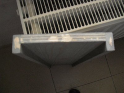

tuoh
Maak van je legplanken U-vormige liggers, het draagvermogen gaat dan zo de hoogte in:D Bijkomend voordeel, de legplanken ogen wat robuuster.
Onderstaand een prentje van legplanken die ik gemaakt heb voor boekenkasten, hier is wel multiplex gebruikt, maar MDF gaat ook. Voor en achter een massieve lat (17 x 30mm) er koud tegen gelijmd en klaar. Op deze manier draagt een legplank van 300mm breed op 1000mm lang makkelijk 70kg:D
