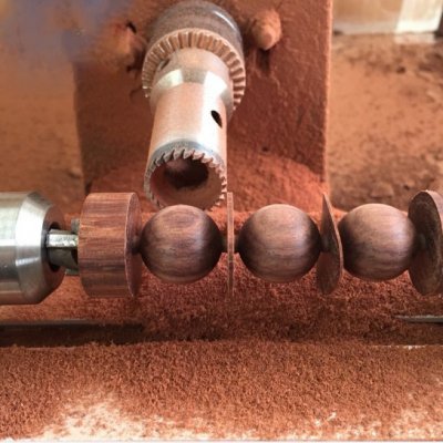

Ik denk dat je met een gatenzaag in een boormachine, gemonteerd op de draaibank al klaar bent.

Ik heb op die manier al eens 24 ballen van 50 mm gemaakt. Voordraaien met afruwguts en vormbuts, nadraaien met de holpijp van 50 mm.... Ging erg snel en best goed... :)

@Ronald Kanne & Nico Oosthoek: hebben jullie meer details over het werk met de holle pijp?
Hebben jullie hiervoor een vaste installatie gemaakt of kan dit in de hand op de leunspaan?

Ben ook met een productie bezig en heb de bollen met de gatenzaag gedraaid 🫣ze zijn best grof geprofileerd maar voor het doel waar ik ze voor nodig heb maakt het niet uit.
Wel in 15 minuten tijd 15 bollen voor gedraaid 👍🏼.
