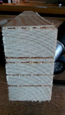

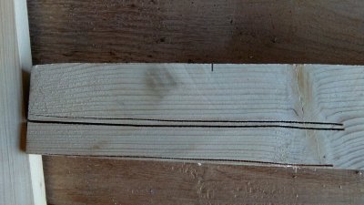

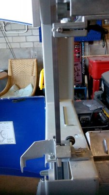

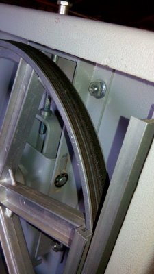

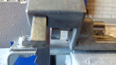

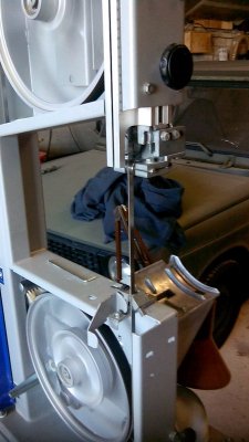

Oke, hier de foto's:
dit is de zigzaggende zaagsnede
dit is het rubber van het bovenwiel
De geribbelde zaagsnede
De zaaggeleiding zonder blad
Detail ondergeleiding
