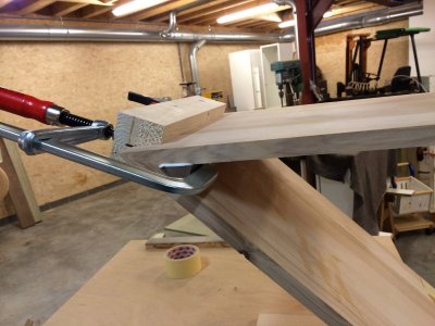

Hierbij een klein verslagje van van de bouw van mijn eerste zigzag stoel.

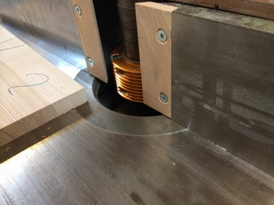

Met de verlijjmfrees de geschaafde planken van een profiel voorzien:

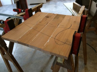

De planken verlijmen tot de nodige panelen:

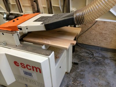

De verlijmde panelen vandikte schaven:

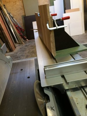

22,5° aanzagen:

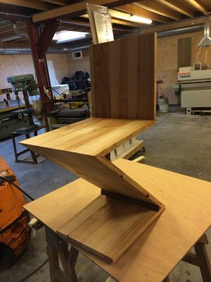

Monteren:

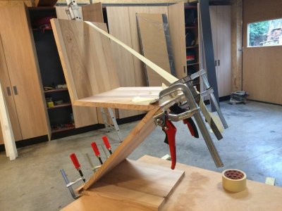

Extra spie in de verstekken lijmen:
Na de eerste vernislaag:
De stoel bestaat uit 18 mm dikke essen delen. De spieën zijn gemaakt uit amerikaanse notelaar.
De afwerking doe ik met een matte vernis op waterbasis.
Er werden geen lamello's, domino's of schroeven gebruikt, alles werd met witte houtlijm verbonden, de rugleuning is niet met zwaluwstaarten maar gewoon
in verstek (98°) verbonden.
S.

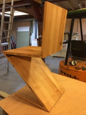

Hoi!
Ziet er goed uit! Wel jammer dat die twee uitgevallen knoesten aan de linkerzij zitten maar da's persoonlijk. Zijn de verbindingen sterk genoeg denk je... naar ik aanneem anders had je vast voor een andere route gekozen. Die spieën zullen goed werk leveren maar aan de rugleunings-zijde heb je er geen.
Leuke stoel!
Groet, Maurice
Silvano
5 jul 2013
112
Prov. Antwerpen
Maurice,
Voor de afwerking heb ik de stoel uitvoerig getest.
Ik heb dus geen schrik voor de sterkte van de verbindingen.
Die weren aan de zijkant zag in eigenlijk ook te laat. Bij het schuin
zagen van het paneel kwam deze pas op de zijkant.
S.

Prachtige stoel, maar is de rand waar de knieholte komt niet te scherp?
Of wordt dit gelijk met het eventuele kussentje opgelost?
Mvg.
zuma
20 jan 2009
974
Gouda
Het is een stoel die in de beginperiode van de introductie van de festool Domino veelvuldig werd gemaakt door blije aankopers van dit apparaat. Leuke stoel en betrekkelijk eenvoudig te maken.
5.888
2.878
Mooie stoel, maar ook een hele mooie werkplaats man! Wat ik niet helemaal begrijp, is dat je de plankjes voor de paneeltjes door de verlijmfrees haalt. Dat zijn langhout lijmverbindingen, die zijn glad op glad al vaak sterker dan het hout. Kops hout laat zich bijna niet verlijmen met pva lijm (epoxy gaat beter) en daar doe je weinig aan, alleen een driehoekig invullatje mee verlijmen (zoals in het origineel ook geloof ik). Ik ben heel benieuwd hoe de stoel zich houdt over de jaren. Ik zou hem wel 2 cm smaller zagen ivm de oester.
