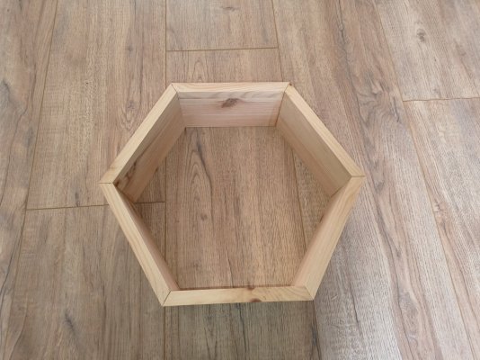

Ik heb een zeshoekig kastje gemaakt voor aan de muur. Idee is om er nog meer van te maken, alleen ik weet nog niet hoe ik ze het beste tegen de muur kan bevestigen.
Het kastje an sich is niet zo groot, en ik verwacht er ook geen zware dingen in of op te zetten. Lange zijdes zijn 20 cm, breedte is 12 cm, dikte is 18 mm.
Vooral die 18 mm limiteert volgens mij behoorlijk qua oplossingen die er ook nog een beetje oké uitzien.
Hoe zouden jullie zo iets aan de muur bevestigen? Beste idee wat ik nu heb is via french cleat van hetzelfde hout, maar dan zie je best een stukje onder het bovenste horizontale plankje uitsteken naar beneden (en dat werd niet zo gewaardeerd. :D)

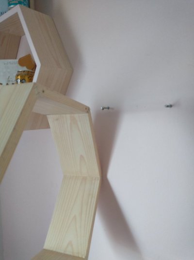

Ik hetzelfde ooit gemaakt voor mijn vriendin. ik heb boven aan de achterkant van de 6-hoek een gat geboord. Daarna met een plug een houtfret in de muur gedraaid. Daarna de zeskant kop van de houtfret gezaagd. En het kastje over de houtfret geschoven. Volledig onzichtbaar en hangt al jaren zo.

Dank voor de reacties! Aan de hand van het bericht van @MarcoScholten was ik vanmiddag op zoek naar stokschroeven 6 x 100, maar kon deze niet vinden bij de lokale gereedschapswinkel. Nu dus 6 x 100 houtdraadbouten gekocht en ga inderdaad de kop er dan af zagen.
