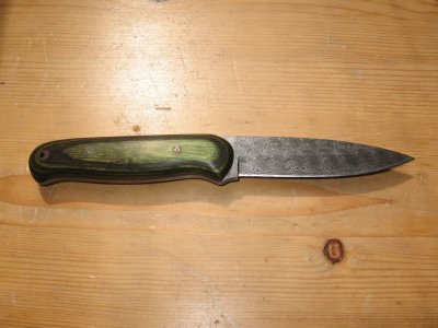

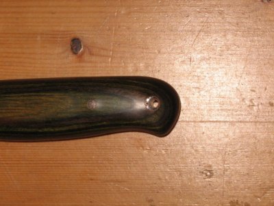

knap! ik heb me er een paar jaar geleden ook aan gewaagd, maar wel vals gespeeld met het lemmet. ik had een damascus blank mes gekocht en daar het handvat en mozaiek verbindingspennen voor gemaakt. zou je ook eens kunnen proberen.
De mozaiek pennen zijn eigenlijk messing buisjes met daar weer verschillende diameters koper en ijzeren draad in verwerkt, als je een geschikte verhouding/vorm hebt gevonden spuit je de ruimtes ertussen vol met metaallijm of epoxy.

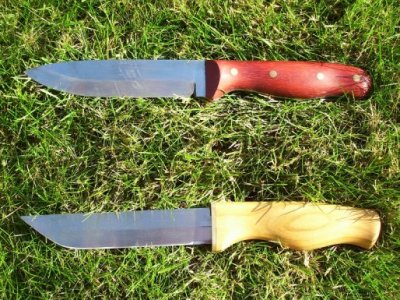

Damast is inderdaad ook mooi. En het aankopen van het lemmet scheelt in ieder geval heel veel werk en soms ook frustratie. ;-) Ik vind het zelf helemaal van a tot z maken van messen een mooie hobby, maar het is ook erg lastig om het goed netjes te krijgen. Vooral het goed vlak en gepolijst krijgen van de vouw vond ik erg lastig. Maar goed, voor een eerste poging vond ik het goed geslaagd!
