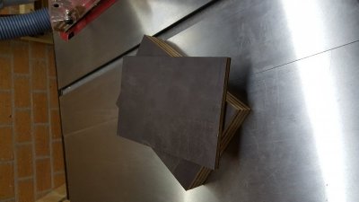

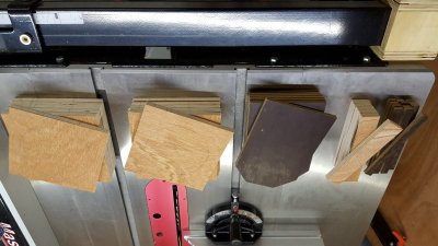

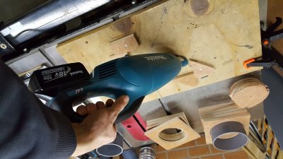

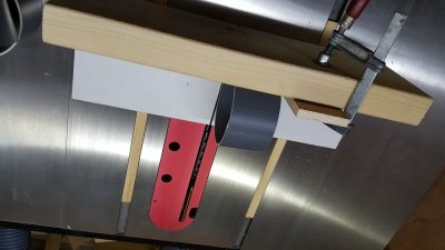

Ben nu 2 avonden bezig met het maken van blastgates voor mijn afzuigsysteem.

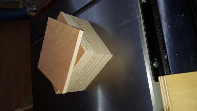

Ik ben begonnen met alle onderdelen op maat zagen.
Alles klaar

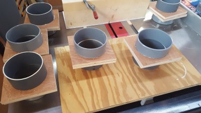

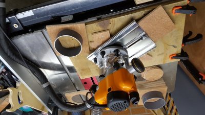

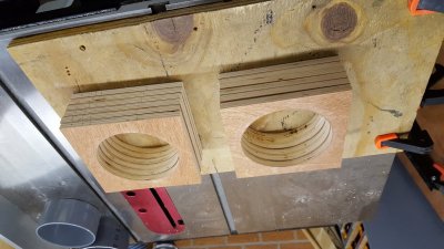

Gaten maken voor de buizen met de frees.
Na elk gat even de mal uitzuigen met mijn nieuwe Makita vriendje. Wat een top ding.
Alle gaten klaar.
Koppel stukken en buis op maat zagen met mijn net gemaakte slee.

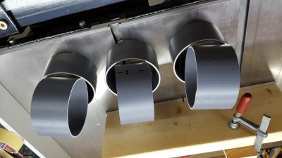

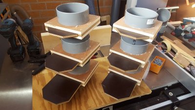

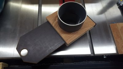

vandaag weer verder gegaan met de blastgates.

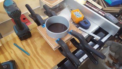

Eerst alle buisjes in de gaten gelijmd met constructie lijm (action) en laten drogen
Daarna met de schuurmachine even de lijmresten en uitstekende buis vlakgeschuurd zodat et geen lucht lekt.

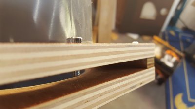

De onder en bovenkant opelkaar geklemd met de schuif er tussen en met 6 dunne schroeven vastgezet.
6 blastgates gemaakt.

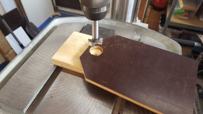

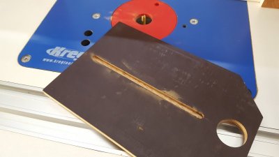

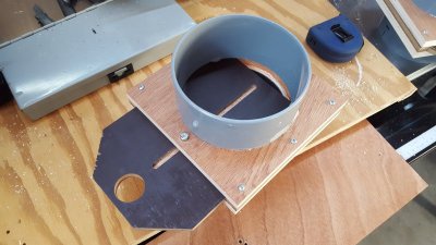

Daarna met de kolomboor een 26mm gat gemaakt zodat ik de schuif met mijn vingers kan open trekken

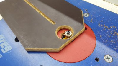

En nu mijn geweldige idee.
Ik wou dat de schuif niet helemaal uit de blastgate getrokken kan worden.
Ik heb ideeen gezien met kleine spijkertjes die achter de schuif haken maar dat werkt niet en geeft speling.
Dus wat deed ik?

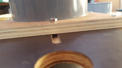

Een m5 boutje onder aan midden voor tappen.
Met een 6mm groeffrees een sleuf in de schuif gemaakt. (niet helemaal tot het eind!)
Schuif erin,boutje aandraaien.
Nu kan de klep wel open tot hij tegen het boutje aan komt.
zelfde geld voor dichtdoen hij kan dicht maar niet verder naar binnen.
Omdat de sleuf aan de onderkant zit kan deze nooit lucht lekken.
De bovenkant van de schuif is nog glad en sluit helemaal af.
Moch er stof ophoping zijn kan ik het boutje los draaien en de schuif er helemaal uit trekken.

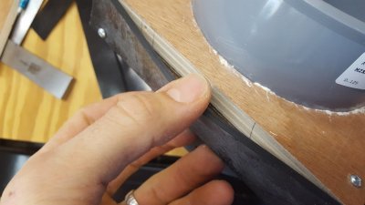

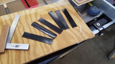

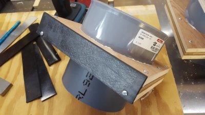

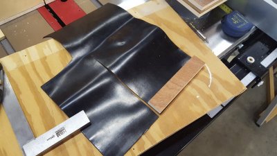

Maar om stofophoping achterin te voorkomen heb ik 3mm dik rubber in plakken gesneden.
En deze achterop met 2 schroefjes vast gezet.
Hierdoor kan stof naar buiten gedrukt worden maar als de afzuiger aanstaat zuigt hij de rubber flap dicht.
Nog even de vingergaten en voorste rand voorzien van een rond kantje.

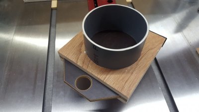

En klaar.
Open
Dicht.
