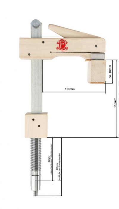

Klemmsia heeft een adapter waarmee een standaardklem in een 20 mm gat geplaatst kan worden. Ook niet heel goedkoop en ik vind het nogal onhandig omdat het geheel ver boven de werkbank uitsteekt.

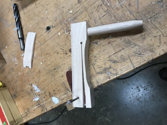

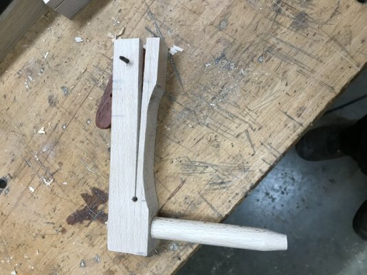

Die Klemmsia zijn eigen zeer eenvoudig. Namiddag even in de werkplaats bezig geweest en een proefklem gemaakt. Ik heb een werkend geheel gekregen met een behoorlijke klemkracht.
IEDD27841-B2FF-4FD0-A3C7-3388DC48DDE9.jpegB3FAF459-D8B8-43BE-A745-39F1B320F403.jpeg1BEA8C03-F32C-469E-95AD-A1318BDB6C64.jpeg
De pen is 20 mm, maar de boring in de klem zelf maar 15 omdat de klem anders behoorlijk breed wordt. Hoe het uiteindelijk gaat worden moet ik nog beslissen. Mogelijk ga ik de klem opdikken om er een gat van 20 mm in te kunnen maken. Dan kan ik ook een losse voet er op zetten om ze zo als volwaardige lijmklem te gebruiken. De gleuf voor de excenter is gemaakt met de Domino.
Volgende stap is verbeteren van de vorm van de excenter. Die is nog niet helemaal top.
En vervolgens mallen maken om de uitsparing onder de veer en de excenter te frezen.

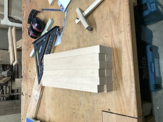

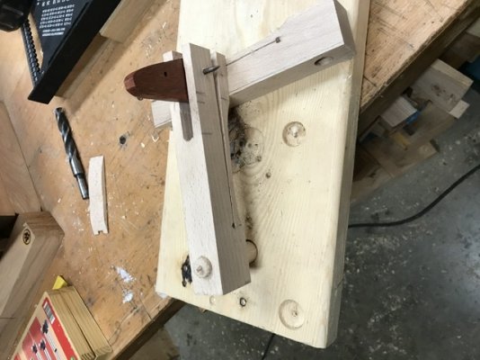

Vandaag terug gestart met dit projectje. Ondertussen niet stil gezeten, maar andere klusjes hadden voorrang.
Hout gezaagd, geschaafd en boringen afgetekend. Volgende stap is boren en frezen van de nodige gaten.B8BA443E-CF67-45C8-89A5-17CB62C5FA41.jpeg

Ik ben nu wel benieuwd naar wat voor een klemkracht de zelfbouw klemmsia's leveren in vergeijking met de originele. Zelf heb ik enkele originele klemmsia's en vind die toch niet sterk genoeg klemmen.

Ze gaan niet de klemkracht hebben van een stalen klem. Maar dat hoeft vaak ook niet. Ze zijn bedoeld om dingen te fixeren, niet om nukkige werkstukken in het gareel te krijgen.
