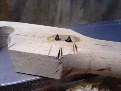

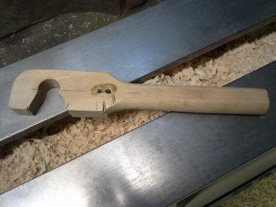

Ik heb toch een klein hulpmiddeltje gevonden dat ik zo nu en dan gebruik. Het is een cirkelmalcenterpunt voor de bovenfrees. Het is uiterst simpel maar het werkt goed. De enige verbetering zou zijn om een fijner puntje te gebruiken in plaats van het messing schroefje.

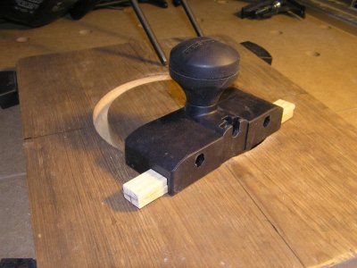

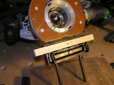

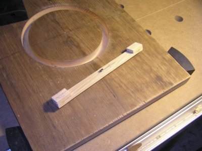

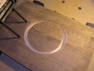

Ik heb iets vergelijkbaars als dat van Wim gemaakt. Ik heb alleen direct in de rail-geleider geboord. Ik heb uiteindelijk twee gaatjes gemaakt. In het ene zit een schroef met rechte schroefdraad (eerst een centergaatje boren), in het andere gat een spaanplaatschroef (gewoon om het puntje heen draaien.
Ik heb het al eens eerder gepost (met nog maar 1 gat, dat voor de rechte schroef).
