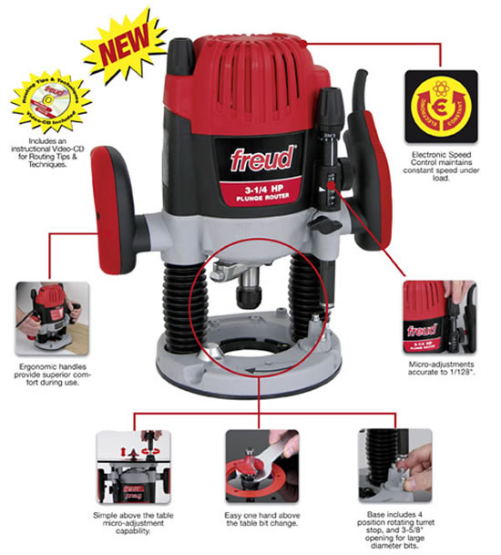

Hoi Johan,
misschien ook een idee om te kijken of je een bovenfrees kan vinden die je ook van
bovenaf in hoogte kan instellen.
Het is zo vervelend om steeds onder je freestafel te duiken om de hoogte in te stellen of je moet nog een los lift systeem voor je bovenfrees (foto).
Maar met dit laatste systeem ben je een stuk duurder uit.
Succes Schummie.

Ik heb deze gekocht voor in mijn freestafel, een lekker zware jongen.
Hij kosten mij op Ebay UK 170 pond (niet met bieden)
Veel plezier met je nieuwe aankoop.
