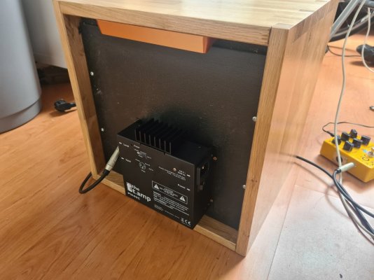

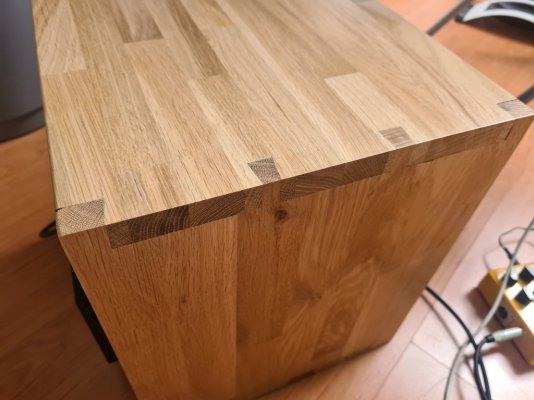

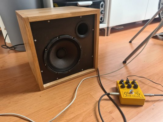

Zelf heb ik ook altijd mijn speakercabinets zelf gebouwd, op dit moment speel ik niet meer in bands, dus ik heb een klein cabinetje met 2x een 6.5" speaker van Peerless (eigenlijk woofers voor in de deur van auto's), en beneden een cabinet wat ik recent heb gemaakt uit eiken, met zwaluwstaarten (en dus blanke lak) met een 8" Fane speaker erin.
Boven gebruik ik een klein ampje van TC, net een iets andere als jij, BAM125 of zo? Beneden heb ik een versterkertje van Thomann, alleen een eindversterker, PM40, kost weinig, gaat hard zat.20210328_124932.jpg20210328_124903.jpg20210328_124844.jpg
