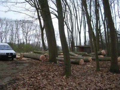

Vandaar dat ik de 71 stammen amerikaanse eik met een lengte van 2.50m, die we vorige week geveld hebben, zelf wil gaan verzagen met een mobiele zaag.

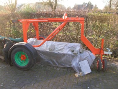

Voor het versjouwen van de stammen heb ik een hulpje gemaakt van recyclagematerialen.
De draagbare winch en de katrollen er nog bovenop en deze is klaar.

Eerst da stammen ontschorsen en de koppen insmeren en ... dan beginnen we eraan.
