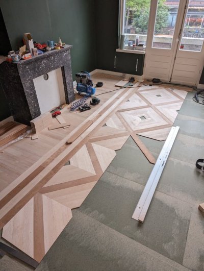

Ik heb de vloer gelegd naar een patroon wat ik zag in de King's Library van het British Museum. Bij de amsterdamse fijnhout heb ik tapis stroken gehaald in kersen en esdoorn, 90mm breed, 6mm dik. De fijnhout had het ook ingekocht bij een andere leverancier, dus het zou vast goedkoper kunnen, maar de fijnhout is wel een leverancier die ik kon vinden en wilde helpen. Uiteindelijk kwam het uit op rond de 70 euro/m2 voor het hout.

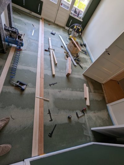

Het standaardproces heb ik wat aangepast voor mezelf om het voor de leek mogelijk te maken. Allereerst wilde ik, omdat de vloer op de eerste verdieping ligt, de vloer zwevend leggen, dus tussen het spaanplaat en de bouwvloer ligt een 5mm xps ondervloer. Nu was de uitdaging om toch een vlakke vloer te krijgen. Dus voor het plaatsen van de ondervloer heb ik met een elektrische handschaaf en een lange rei de bouwvloer enigszins gevlakt. Om toch een voldoende stabiele ondervloer te krijgen heb ik een tong en groef groene spaanplaat (groen want dat leek me stabieler bij vocht) aan elkaar gelijmd om een geheel te krijgen.

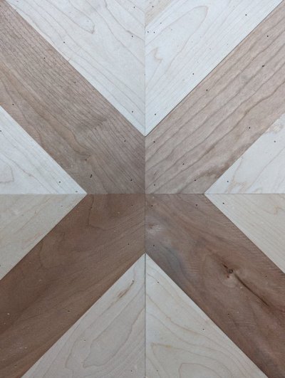

Waar ik ook tegenop zag in het normale proces was het 'vullen' van de vloer met stof en prut. Ik had daar geen goed gevoel bij. Ook het schuren zelf had ik wat huivering voor. Eigenlijk wilde ik zo min mogelijk schuren. Het kwam er voor mij als snel op neer dat ik dan de vloer zo strak en zo vlak moest leggen, waaruit ook volgde dat ik geen lijmlaag wilde, want ook met een lijmkam had ik nog nooit gewerkt en ik had wat twijfels of ik de dikte van de lijmlaag constant kon houden. En, vroeger werd er ook alleen maar gespijkerd.

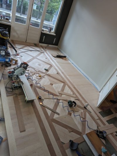

Ieder plankje is op maat gemaakt met de futselplank, daarmee krijg je de naden toch echt strakker dan met de afkortzaag (en ja mijn afkortzaag zaagt goed in de haak). Met de futselplank kun je gewoon heel precies de plank op lengte zetten. Sommige planken hadden een heel kleine hoek, en sommigen een 45 graden hoek, dus ik had een instelbare futselplank gemaakt. Afstellen was een werkje, dus uiteindelijk 2 futselplanken gemaakt waarvan ik er 1 op 90 of 45 hield en de ander op een andere hoek.

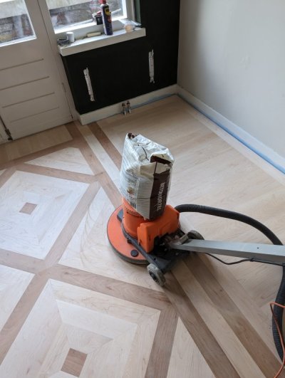

Na het leggen kwam het schuren en dat zou ik de volgende keer toch anders doen. Niet iedere plank was namelijk exact even dik, er zat ongeveer een 0.3mm verschil tussen de esdoorn en kersen planken. En de planken kwamen uit een opdeelzaag, dus soms zat er een klein naadje in. De schuurmachine die ik gehuurd had was een grote schijfschuurmachine omdat ik een trommel schuurmachine niet aandurfde. Door het grote oppervlak was de materiaalafname gering. Achteraf had ik ofwel ieder plankje door een vandikteschuurmachine (die heb ik niet) moeten halen alvorens te leggen waardoor ik echt alleen maar had hoeven 'poetsen', of het láten schuren. Ik heb echt veel geld uitgeven aan schuurpapier van de boels, en uiteindelijk een zak beton op de schuurmachine gelegd om genoeg druk te krijgen zodat er wat materiaal afgenomen werd. Geen leuk klusje.

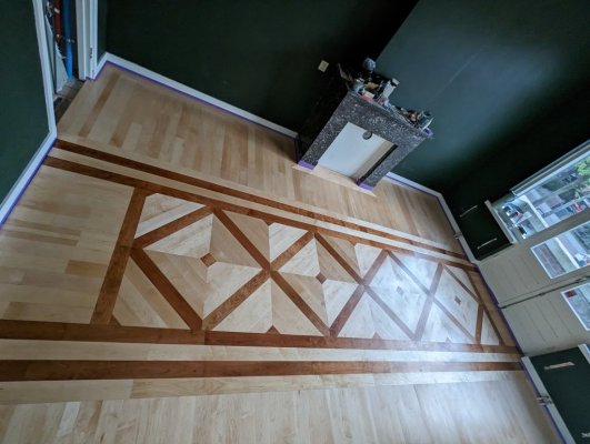

Het oliën daarentegen was wel leuk. Verbeterde houtolie van de cokerije, 2 lagen.
Al met al, het meest ambitieuze project van mij ooit. En opgeschreven omdat er hoegenaamd niets te vinden is over zelf tapis parket leggen. Het is te doen, als je er rustig voor gaat zitten. Ik deed ongeveer een uur per m2 voor het leggen.
