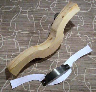

Ik heb als probeersel en oefening een houten tractorzitting gemaakt. Elders op dit forum schreef ik er over. Ik vond het leuk en wil meer van dit soort handwerk maken. Bij het proefmodel merkte ik dat voor de afwerking misschien een travisher handig zou kunnen zijn. Ik ga er daarom zelf een proberen te maken.
Om te bepalen wat me lekker in de hand ligt en er ook nog eens leuk uit ziet (zeker als je dingen voor je plezier maakt is dat belangrijk) maak ik eerst een (vurenhouten) model. Hieronder het half afgewerkte model.

Een travisher is een soort van convexe low-angle spookschaaf - zeg maar een houten spookschaaf maar dan krom en extra groot. Speciaal bedoeld om, inderdaad, stoelzittingen uit te hollen - net als een scorp. Anders dan gewone houten (low-angle) spookschaven, zijn ze bijna niet kant en klaar te koop en zijn dus vaak shop-made. Er zijn wel kits te vinden op het internet.

Ik hou jullie op de hoogte. Ook als het een fiasco wordt :). Ik denk dat ik meerdere modellen maak. Met wat variatie in vorm. Er moet wat te kiezen blijven.
mvg
klaas0639
PS
De beitel is een special en gemaakt door een collega-houtbewerker uit de buurt. Eveneens een experiment. Daar kom ik op terug.
