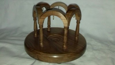

Hallo allemaal,
Ik heb nog nooit iets met houtbewerken gedaan. Nu wil ik graag zelf zakhorloge houders maken. Wat voor hout heb ik nodig, wat voor gereedschap en hoe kan ik het het beste aanpakken. Ik weet dat het veel gevraagd is, maar ik wil jullie alvast bedanken voor de moeite!!!
Ik voeg foto's bij van mijn voorbeelden.

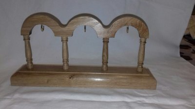

Op foto 1, 3 en 4 zie ik een draaibank, een frees en een zaag (figuurzaag, decoupeerzaag) gebruikt zijn. Op foto 4 ook nog iets om de hoeken van de boogjes te zaken, een klein tafelzaagje? Op foto 2 kan ik geen hout herkennen. Voor het draaien heb je, om het te leren, toch zeker een cursus nodig. Voor het zagen en het frezen wellicht ook.

Als je de pilaartjes recht ook OK vindt (dus geen mooie gedraaide stukjes), is foto 1 ook met een bovenfrees en een paar verschillende freesjes te maken. Wanneer je het netjes wil hebben wil je eigenlijk een freestafel hebben of maken, maar je zou eens kunnen beginnen met kijken of je simpele vormen kunt maken met een afrondfreesje (gebruikt voor de basis) en iets met een kopieermal (daar zou je de bovenkant mee kunnen maken). De spijltjes kan je dan van rondhout maken (kan je gewoon bij de bouwmarkt kopen), of eventueel kijken of je een ander houten voorwerp bij de kringloop kunt vinden waar je die spijltjes uit kunt kanibaliseren.
Bedenk wel dat je eerst wat proefwerkstukken zult moeten maken voor je ook maar in de buurt komt van wat je ons laat zien.
