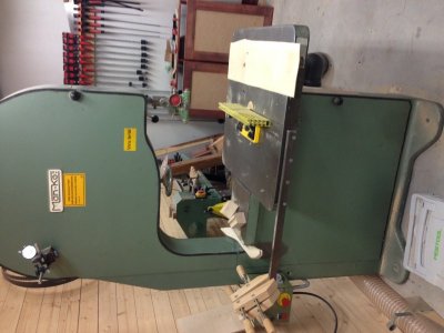

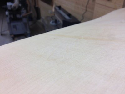

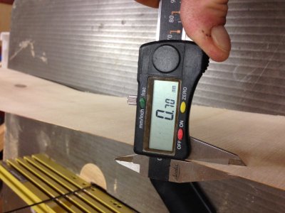

Ik gebruik m'n lintzaag en aangezien er bij de zaag geen geleider kwam toen ik hem kocht gebruik ik een Magswitch geleider. Het Ik krijg er redelijke resultaten mee, afhankelijk van de kwaliteit hout die ik verzaag en welk lint ik gebruik. Heb een 3 tpi voor het herzagen van planken maar zaag de fineer met een veel fijner tpi. Vraag me niet hoeveel dit weet ik zo even niet. Hier een foto ter illustratie want deze Berk fineer had ik al eerder gezaagd.
Waarom de foto's nou verdraait zijn weet ik ook niet, sorry daarvoor. Had al in de faq zoiets gelezen. Ik werk ook op Mac.

Karel, Magswitch is een mooi systeem en inderdaad niet duur maar je hebt in beginsel wel de starters kit nodig en dat was de grootste investering( weet niet meer precies maar iets van 80€) . Vandaag nog was (ben :() ik mijn geleider voor de kolomboor kwijt en heb de Magfence erop gezet, wel zo makkelijk. Evenwijdig aan het blad zetten doe ik met een grote winkelhaak maar met fineer zagen ook op het oog. Je kan trouwens makkelijk zelf een geleider van multiplex oid maken en werks vast net zo goed. Voor ik de Magswitch had gebruikte ik voor het herzagen, een stuk hout op de tafel geklemd met de kopse kant als
geleider. Single pivot resawing noemt men dat in het Engels (bij gebrek aan de Nederlandse terminologie)
Hier een plaatje na wat gegoogled te hebben.

Ziet er goed uit! Ik zie op internet ook mensen die hun fineer bewust dikker zagen. Zeg 1 of 2 mm. Iemand hier ervaring mee?
