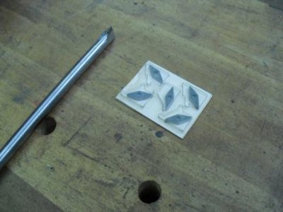

Laatst heeft mijn collega metaalbewerker onderstaande beitel vervaardigd, voor het ding zijn snijplaatjes gebruikt. Deze voldeden niet 100% bij het metaaldraaien, maar voor het houtdraaien zijn ze wel heel goed. Ze geven een heel gladde afwerking, de standtijd per snede is minstens 50 maal langer dan bij een goede HSS beitel. Als je dan ziet dat het plaatje ook nog kan gedraaid worden geeft dat een 100 maal langere standtijd.
De beitel is gebaseerd op de Huntertool, die werkt echter met ronde snijplaatjes, en zijn dus iets veelzijdiger. Maar een gegeven paard mag je niet in de bek kijken zegt men.

Als je oude schaafbeitels gebruikt kun je er dan wel een gat in boren om hem op de
houder te bevestigen?
De plaatje op de foto zijn dat metaaldraai plaatjes en zijn dat met scherpe punt?

Hallo Kobin,
In HSS kan je perfect gaten boren, zelf doe ik dat met een omgeslepen steenboor, de twee facetten per snijkant herslijp ik naar één facet per snijkant, analoog met een metaalboor. Ook metaalboren met flink wat cobalt erin klaren de klus, wees niet spaarzaam met boorolie, dat helpt meer dan je denkt. Gebruik wel een kolomboormachine en boor met een traag toerental.
De snijplaatjes zijn in oorsprong inderdaad metaal snijplaten. Ze hebben geen scherpe punt, maar zijn voorzien van een kleine radius (R=1mm). Je kan ook de rechte zijkanten van het snijplaatje gebruiken bij het houtdraaien.
De schacht zoals op de foto te zien is heb ik wel onderaan nog wat weggeslepen, het kantelpunt lag te hoog. Idealiter moet de snijplaat met de snede juist in het midden van de rondstaaf zitten, of iets erboven, dat werkt heel neutraal. De snijplaten op de foto hebben een heel scherpe rand, dit in tegenstelling met de meeste snijplaten voor metaal die eerder stomp aanvoelen.
V insnijdingen maken, zijkanten zuiver draaien, zowel langs als kopshout draaien, het kan er allemaal mee. PVC, Ertalon, Nylon, etc. is er ook perfect mee te draaien, daar komen mooie krullen af, je kan deze kunststoffen ook met HSS beitels draaien maar die zijn snel stomp terwijl de snijplaatjes blijven gaan.
