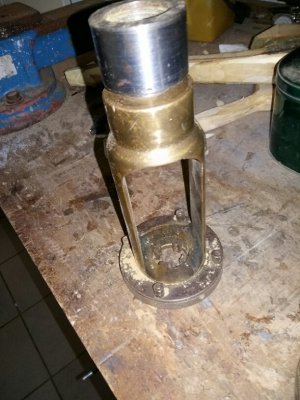

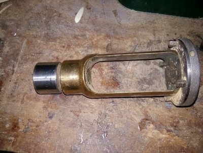

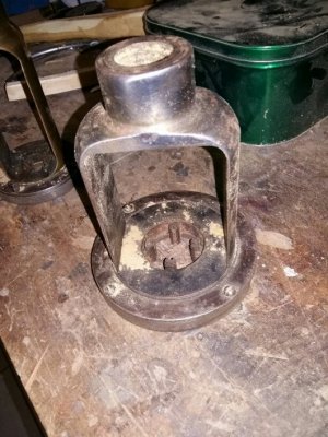

Mooie klauwen , vinden jullie niet?
Het stuk op zich is al decoratief
dienen om pijpen op te draaien.
Denk niet dat er noch veel te vinden zijn, buiten St Claud in Frankrijk misschien

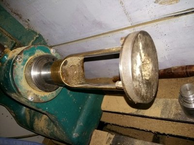

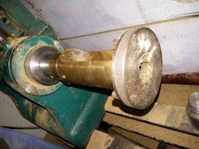

het kopstuk van de pijp is een L vorm. Door ofwel het ene stuk of het ander in de klauw te klemmen steekt het andere stuk in de uitsparing van het achterste gedeelte .
Mondstukken van eboniet kunnen hierin ook passen

Ik maak nu al enkele jaren pijpen, en heb al héél wat rare tuigen zien komen uit met name St. Claude. Maar deze is toch wel een unicum...
Het probleem daarmee is dat door het ene stuk in de klauw te klemmen met het andere stuk door de uitsparing naar achteren toe, je geen object in de draairichting hebt zitten.
Om een idee te geven, dit is de richting waarin zowat alle pijpmakers die ik ken hun koppen opspannen (dat is overigens mijn draaibank, met een Oneway Chuck met daarop speciaal gemaakte klauwen uit de VS)

Zeker leuk, al snap ik nog niet zo goed hoe het werkt
Wat ga je er mee doen....gebruiken of als deco ?
@Zéniël, Ik kan mij helemaal niet bedenken hoe zoiets werkt?

Zéniel,
ik heb ook geen idee welk deel van de pijp je hiermee draait. Heb je een tekening of een foto waarop dit uitgelegd wordt?
Hoe dan ook, het zijn inderdaad hele mooie opspanhulpmiddelen, die bovendien de genialiteit van de vroegere draaiers tonen.

Heb zonet de bevestiging gekregen van een Franse pipier dat deze klauwen wel degelijk werden gebruikt om, ofwel de mondstukken (bv eboniet) ofwel het gedeelte van de pijpkop waarop het monstuk komt, te draaien!
