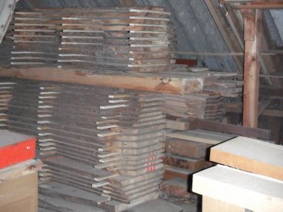

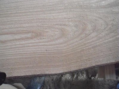

Mooi hout Don, en zeldzaam ook. De houtsoort staat hier ten lande bekend als de "Keizersboom"
Met de verwerking ervan heb ik geen ervaring. Het lijkt een beetje op Eik zo te zien.
Je hebt een flinke stam op de kop getikt, daar kan je al wat mee.

Bijzonder soort hout Don. Komt in Nederland voor in parken. Van oorsprong een boom uit het tropisch en gematigd gebied.
Ik laat even het houtvademecum (uitgave juli 2011 - 10e druk) spreken:
Bleek/geelwit/grijsroze -rechte draad - nerf matig grof -gewicht 200/330 per kg - opvallend licht hout - vormstabiel - snelle droger - goed lijmen, schroeven, oppervlakte bewerking, - toepassing in meubels, houten slippers, surfplanken, klankborden, lucifers, door grote stijfheid zeer geschikt voor surfplanken en kano's - familienaam: scrophulariaceae.
vr.gr. Jan Pranger.
5.896
2.892
Mooie vangst Don. Ik denk ook aan eiken als ik het zie en aan de eigenschappen te zien, die Jan oplepelt lijkt het mooi hout om mee te werken. Wat ga je er mee doen Don?

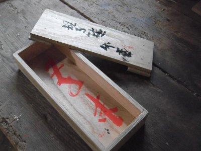

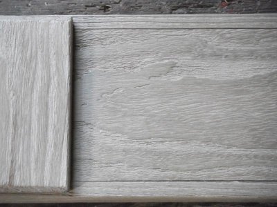

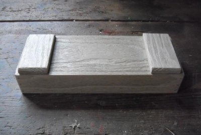

Hoe is de doos afgewerkt? Het lijkt niet geschaafd, en de structuur lijkt erg grof. Op de foto heeft het een mooi gelijke kleur wat niet vanzelfsprekend is bij dit hout.
damien
21 aug 2011
669
Leuven
Die afwerking is effectief grof. In deze video http://www.youtube.com/watch?v=7NOb-EF2TeU zie je dat ze vanaf 5:00 borstelen met een grove (bamboe) borstel, dit zou mogelijks dat effect kunnen geven. Je ziet ook dat ze bij schuif bodems tot 50 cm dwars op de nerf lijmen en daarna de schuiven millimetrisch laten passen. Schijnbaar werkt het hout langs geen kanten.
kodama
De borstels die gebruikt worden zijn niet van bamboe maar van rijst-stro gemaakt. Men gebruikt hier meestal de bekleding van oude tatami die men zeer compact oprold en inbindt.
Ik gebruikte dit ook op ura-ita of plafond bebording van een dakoversteek van Incense Cedar. Met de juiste techniek polier je vroeghout en accentueer je het laathout.
