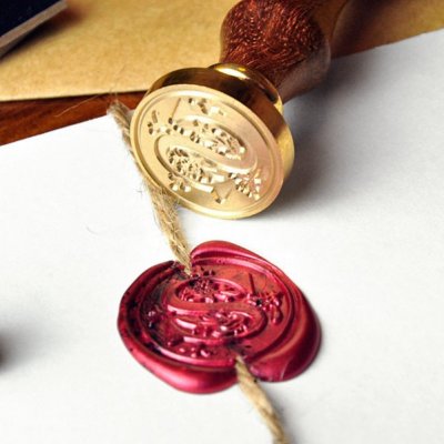

Ik zou graag een zegelstempel willen maken maken. Maar ik kan geen methode bedenken om een reliëf aan te brengen op de stempel, de stempel (globale vorm) en het houten handvat weet ik wel te fabriceren.
Nog even een fotootje zodat iedereen begrijpt waar al deze gedachten over gaan...

Nu kom je op het gebied van metaalgraveren terecht. Wil je dat goed doen dan heb je speciale graveergereedschap nodig, burijnen. Je kan een proefje doen met een Euro-munt in de was. In m'n tienerjaren schreef ik brieven aan een vriendinnetje en die werden ook verzegeld. Je houdt het lakstaafje boven de plaats voor het zegel, met een lucifer smelt je wat was, laat een paar druppels op de envelop vallen en drukt er het stempel op. Door de hoeveelheid metaal in het stempel koelt de was snel af en is het zegel klaar.
Wil je zelf wat graveren dan kan je het beste een stukje messing nemen en met een verslepen priem proberen iets te graveren.
http://nl.wikipedia.org/wiki/Burijn
Je hebt een vaste hand nodig en een scherp oog. En vergeet niet dat je het in spiegelbeeld moet doen.

Ben ik het mee eens ;). Toch altijd leuk om een brief van familie te ontvangen, of in dit geval sturen. De prijzen van de stempels vallen wel mee (wat ik tot nu toe tegen ben gekomen). Alleen kunnen ze dan enkel een standaardpatroon of letter graveren, ik wou een soort van familiewapen of een mooie versierde letter graveren. Jaja ik wil weer iets ingewikkelders... misschien toch maar overwegen iets aan te schaffen als het mij niet lukt. bedankt voor de tip!

Ik heb vaak het genoegen gehad om graveerders aan het werk te mogen zien, voornamelijk graveerwerk op wapens. Als je er naast staat lijkt het zo simpel.... Tot je het zelf mag proberen. Valt vies tegen, zelfs met alle geschikte professionele gereedschappen is het pas na heel lange oefening een beetje te doen. Ik zou er ook helemaal de zenuwen van krijgen om op een geweerslot, helemaal klaar, prijs is dan soms al eenburgermansfortuin, te moeten gaan krassen met alle risico van uitschieters en zo. Die zijn bijna altijd onherstelbaar.
Wat ik wel zelf gedaan heb is graveren met behulp van een hangmotor met flexibele as. Met een goed freesje, de juiste snelheid en de al eerder genoemde vast hand kom je dan wel een heel eind, maar het gepriegel op de vierkant mm moet je dan uit je hoofd zetten, dat lukt niet, maar een alleszins redelijk graveerwerkje zoals een simpele stempel moet je na enige oefening dan wel lukken. Messing is dan het materiaal om te gebruiken. Een Dremel of een goedkopere kloon daarvan doet het ook, maar die worden al snel te warm zodat je steeds even moet stoppen. Voordeel is dat veel mensen zo'n ding al in huis hebben, dus vergt het geen extra investering. Hoogstens een goed freesje en bespaar daar dan niet op! Diamant is hier de beste optie, hoewel die veelal aan de brede kant zijn voor fijn werk.

als je zelf kunt CAD tekenen kan ik misschien wel helpen, ik kan wel wat op de CNC frees graveren met een puntfreesje.
ik heb helaas niet de tijd om een ontwerp uit te werken.

De computer waarop mijn ontwerp/tekenprogramma's staan heb ik weg gebracht voor reparatie, dus kan momenteel geen ontwerpen tekenen. Welk formaat bestand zou je kunnen gebruiken? (bijv: .pdf) Ik heb geen autoCAD op de computer staan maar kan wel in soldidworks ontwerpen converteren naar andere bestandsformaten.

DXF of STL zou ik mee overweg kunnen, die kan ik snel inladen in mijn cnc machine.
john
Bedankt voor je aanbod, ik zal even kijken of de computer nog te repareren is. Volgens mij kan ik vanuit solidworks wel DXF bestanden maken, ik laat nog wel van me horen als ik een ontwerp klaar heb. Mocht je niks meer horen dan ben ik het waarschijnlijk vergeten, ben altijd met 5 projecten tegelijk bezig en daar komen de kerstactiviteiten ook nog bij :D, fijne feestdagen!
