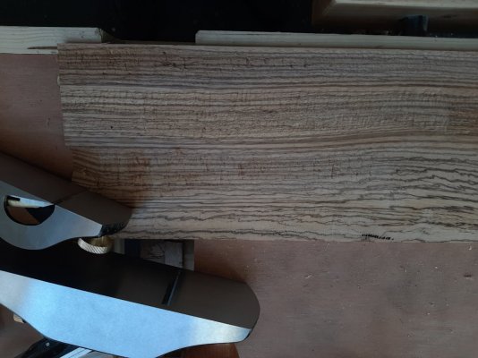

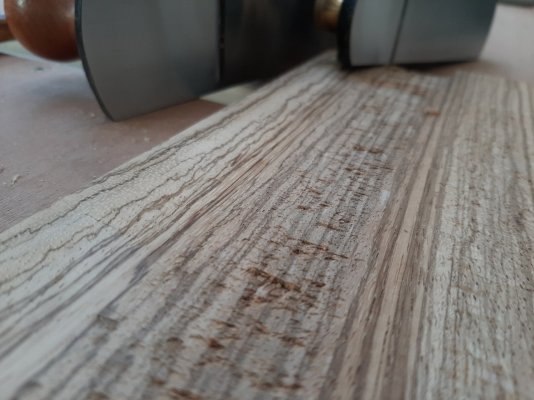

Hoi,
Ik heb een stuk zebrano bij AF gehaald wat nogal wat stukken uit waren. Nu hoopte ik dit met schaven goed te krijgen, maar het ene stuk glijdt mooi eroverheen, waar het ander hapt en het hout nog meer omploegt.
Is schuren de enige optie wanneer het hout zo tegendraads reageert, of zijn er nog andere zaken om te proberen?

Heb je waarschijnlijk al geprobeerd, maar: 1) je schaaf nog scherper wetten en 2) de schaafdiepte nog dunner/ondieper zetten?
Dat helpt mij wel flink bij de noeste regionen in het hout.

4) andere kant op schaven al geprobeerd? Ziet eruit alsof je nu tegen de nerfrichting in schaaft.

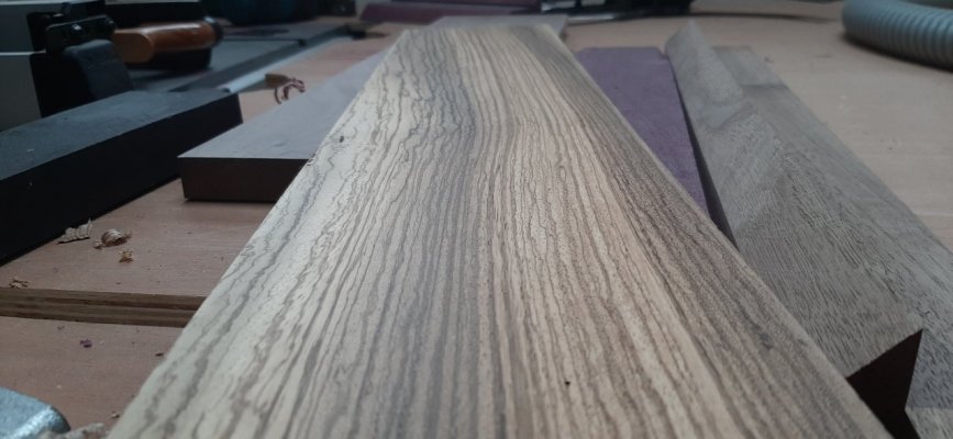

Ik zou het met de bovenfrees in een slede vlakken. Veel voorbeelden te vinden, ook op youtube bijvoorbeeld deze:
Succes!

Een scherpe frees met ondersnijder. Hoe groter de diameter van de frees hoe minder 'slagen' het kost. Het is vrij eenvoudig te doen.

Ben toch maar oneindig gaan schuren, die freesvlakmal maak ik nog wel eens, naar nu teveel andere dingen te doen.
Dit is mijn eerste ervaring met zebrano, en dat viel dus wat tegen 😁 lijkt echt alsof de plank intern constant van richting veranderd, en je dys niet met de nerf mee kúnt schaven.
Gek spul.
