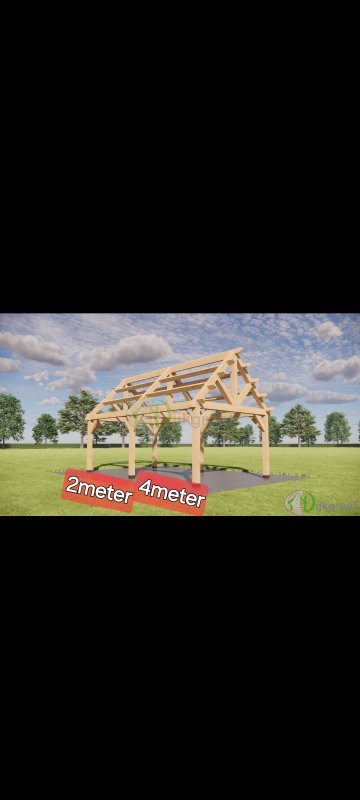

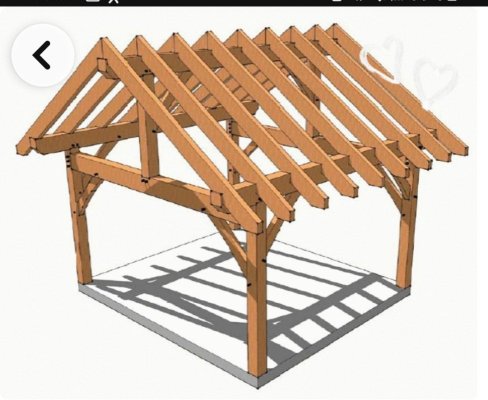

Hallo , ik heb een vraag met betrekking tot de constructie van een zadeldak. Afmeting 6x3.50. Wanneer kies je voor een constructie als op foto 1 of wanneer kies je voor een constructie als foto 2. Staat op betonpoeren 6 stuks in beton( 2 zakken per paal en op een tegel) 15x15 palen. De dakliggers 7x15 cm h.o.h 60 cm. Dak wordt geisoleerd en ws dakplaten o.i.d. Er komt een klein zoldertje van ongeveer 2.25 m.Zodat er een vide idee ontstaat. Er komt geen zware belasting op het zoldertje ( vide) Moet ik nog ergens rekening mee houden qwa sterkte van het geheel? En is foto 1 of 2 beter of maakt dat niet als de balkdikte maar voldoende is ? Hartelijk bedankt voor het meedenken.

Foto 1 is amerikaans. 2 is hoe het hier wordt gedaan. Bij amerikanen gaat er plaat over en dakshingles. de isolatie wordt op de verdiepingsvloer gelegd. Hier gaan er isolatieplaten op, met daarop pannen of golfplaten en nokvorsten.

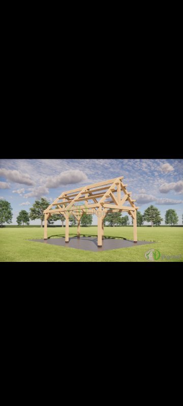

Ja dat is zo het kost meer. Bedankt allebei voor de bijdrage. Nu is er nog een vraag. Is het een bezwaar voor de sterkte van het dak als ik de staanders op de afstand neerzet zoals op het voorberld van de foto? Ik hou wel rekening met de dikte van de ringbalk. Die zal dan 20x 7 worden. Als ik het dak maak op de Nederlandse manier welke dikte qwa balken zou ik het beste kunnen gebruiken?

In de praktijk wordt daar een 69 x 175 voor gebruikt. Maar als je overspanning niet 3 om 3 is maar 2 om 4, dan zal je voor de middelste liggende, ik denk dat je er aan een genoeg hebt en geen twee, zoals op je voorbeeld, een 69 x 200 kunnen nemen. Die is dan alleen niet gelijk met het geraamte, wat niet zo mooi is.
Feitelijk is het beiden Amerikaans (of ook gewoon niet). Links bouwt sneller en is ondanks meer materiaal daarom goedkoper en populairder.

links is een sporen kap en rechts een gordingen kap.
een gordingen kap en kan je ook prima aan de buitenkant isoleren.
Er is niets Amerikaans aan die systemen beide manieren vind je hier ook al in middeleeuwse huizen.
komen er geen wanden in?
Ik snap werkelijk niet waarom men tegenwoordig zo gek is op al die zware onderdelen.
Als je toch wanden gaat maken kan je gewoon stijl en regelwerk plaatsen, de afmeting daarvan hoofdzakelijk afhankelijk van de gewenste isolatie
De vloer opleggen op de wanden en daarop de kap zetten zodat je er makkelijk bij kan
(bij sporen heb je geen dragende nok nodig en ook geen ringbalk als de goot op vloerhoogte zit)
