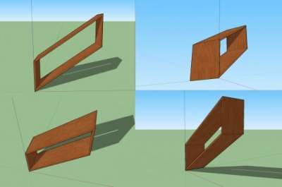

Hoi allemaal,
Ik wil binnenkort een aantal nieuwe boekenplanken maken, omdat ik veel ruimte tekort kom (boekenworm, ik heb ontzettend veel boeken!). Ik wil graag een eigen draai aan alles geven: interieur, leven, etc. Daarom wil ik geen standaard boekenplank hebben, maar iets dat nergens anders voorkomt. Mijn idee was dit (niet op maat, ook niet met de juiste hoeken, het gaat om het idee). Om dit te kunnen maken, moet ik de plankjes in afwijkende hoeken zagen. Dit wil ik graag met een zaagtafeltje doen. Wat voor zaagtafel zouden jullie me adviseren? Budget is tot €200.

Handzaag met ellebogenstoom kost weinig, gekheid even zoeken er staan hier meerdere onderwerpen over op het forum.

Als ik de hoeken van het kastje zo bekijk denk ik dat je met een goede handzaag en een degelijke schaaf verder komt als een zaagtafeltje. (gezien het budget van 200)

wat voor hout, welke dikte, wat voor verbindingen ?
een boekenkast word wel zwaar geladen dus alleen schuine zijdes en een beetje houtlijm zal hem niet worden, wellicht dat dit ook zal meespelen in je manier van zagen ?

Bedankt voor alle reacties. Ik wilde oefenen met houten pluggen (corrigeer me a.u.b. op de terminologie, ik ben nieuw in deze prachtige wereld). Het is echt een oefenproject, dus als het niet helemaal lukt is dat ook niet erg.
