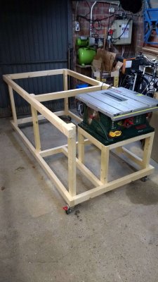

Was onlangs bezig met mijn (hobby) zaagtafel, en vond dat losse frame waar hij opstond niet handig, vooral als je groter werk wilt zagen. Dus online gezocht naar een oplossing. Kwam ik een plaatje tegen van iemand die zijn zaagtafel had ingebouwd in een mobiele werktafel.
Ik dacht, dat kan ik ook, heb toch nog wat hout 'over'
zie hier wat foto's

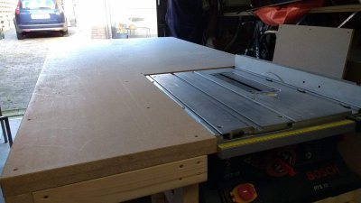

ter info, top is nu van MDF, wordt vervangen voor multiplex later, dit had ik nog liggen, voldoet nu prima.
in de nieuwe top ga ik gaten maken om lijmklemmen te plaatsen. Moet alleen nog zo'n jig bestellen..

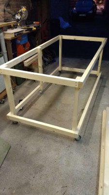

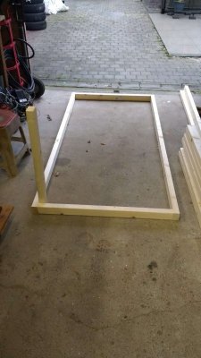

Frame klussen:
frame op wieltjes
zaag plaatsen:

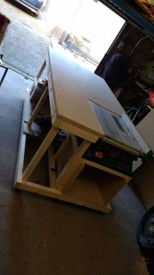

klaar:
klaar:

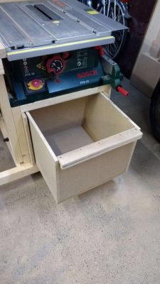

Zaag laat ondanks dat hij afzuiging heeft toch redelijk veel naar onder vallen, dus eff bak gemaakt van left over spaanplaat, werkt prima tot nu toe. zal wel een keer verkeerd gaan ivm vocht maar goed, dat zien we dan wel weer:)
Al met al erg tevreden, heb nu groot werktafel, die ik ook eff buiten kan rijden op mijn oprit..
todo: multiplex topplaat, met gaten (tool bestellen)
even zien of ik toch de boel ombouw naar design van Ron Paulk, maar nog geen nood toe gehad vooralsnog.
