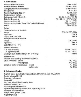

Volgens de handleiding kan ik voor de Mafell Monika zaagbladen van 250 tot 315 mm gebruiken, dus welke specificatie zouden jullie aanraden? Bij een kleinere diameter draait het blad minder snel maar wat is daarvan het voordeel of nadeel?

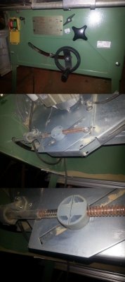

En heeft iemand anders ook een Mafell Monika? De hoogte stelling van het zaagblad werkt niet helemaal soepel meer maar ik kan niet zo goed achterhalen waar het aan ligt.

Dank je, ik zal ze eens bellen voor de prijs! In de technische data van Mafell staat dat het zaagblad "carbide tipped" is dus dat zouden HM tanden moeten zijn.

Kan je een foto plaatsen van de hoogteinstelling?

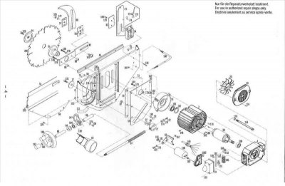

De zeskantmoer (onderdeel nr 160) draait los als ik tegen de klok indraai met het handwiel. Onderdeel 196 ontbreekt op mijn machine en dat zou een "klemkapje" zijn (DE: klemmkappe / EN: clamping cap). Dus dat bemoeilijkt de hoogteverstelling. Maar verder loopt de hoogteverstelling ook zeer stroef.

Wat ik zou doen ivm de hoogte verstelling, begin met een 2de moer op de as bij het handwiel erop te zetten en die tegen elkaar in klem te zetten.
Dan zou ik de spindel die met het handwiel wordt aangedreven schoon maken en de verstelling zo draaien dat hij volledig omhoog of volledig omlaag staat, zodat je de rest ook kan reinigen.
Vervolgens zou ik het glij mechaniek waar het wiel 27 inzit ook volledig schoon maken en op bramen en andere oneffenheden controleren.
Beide latste onderdelen zou ik alleen schoon maken en niet smeren want elke vorm van smering trek stof aan en dat heb je meer dan genoeg onder bij het zaagblad.
Als de vorige eigenaar de boel goed gesmeerd heeft kan dat al de oorzaak zijn.

Dat deel van de hoogteverstelling wat schuift is aan de binnenkant vies, dat zie je door de diagonale sleuf. Dat moet je wel schoon zien te maken. Misschien kan je er iets tussenschuiven, of met perslucht?
