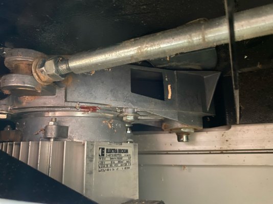

Ik zonder zaagblad toch ook iets trillen in de aandrijving.
Hoe best inspecteren? Het eenvoudigste lijkt mij de motor eraf halen door de grote bouten los te maken hieronder op de foto. Of haal ik me dan allerlei moeilijkheden op de hals?
Ik kan ook het oppervlak van de zaagtafel eraf halen maar dat zijn vele moeilijk bereikbare schroefjes aan de binnenkant.
11.144
4.164
Er rammelt gewoon ergens een ringetje of zo mee, bij bepaalde frequenties. Lijkt me niet iets dat het zagen in de weg staat.

Plak eens een stukje tape op die ring op de foto.
En gewoon even alle boutjes afgaan kijken of er iets los zit.
