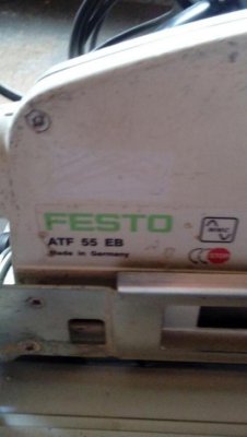

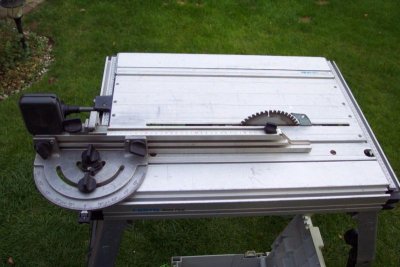

Nu kwam ik op internet een tweedehands festo tegen, een ATF 55 EB. Op de foto is te zien dat het logo Festo is, dus waarschijnlijk een machine van voor 2000?
De machine staat op een festo onderstel.
Mijn vraag is in feite: is het verstandig zo'n oude machine te kopen? Is het waarschijnlijk dat deze nog deftig ( en precies) werkt?
Zijn er eventueel nog onderdelen voor te krijgen?
Moest ik er naar gaan kijken, waar moet ik dan vooral op letten? Mijn ervaring met zaagtafels is eerder beperkt...
Ik weet dat er veel draadjes zijn over zaagtafels, en ik heb er dit weekend al heel wat gelezen, maar ik zou jullie hulp in deze erg op prijs stellen.

Een oude machine is interessant als het gene wat slijt makkelijk te vervangen is. Zoals de motor van een grote zaagtafel. Bij een atf 50 heb ik twijfels, ik zou het zelf niet doen.

Het ligt er helemaal aan hoe er met de machine is omgegaan.
Toevallig heb ik mijn Festo atf 55 eb vorig jaar verkocht na hem in 1995 nieuw te hebben gekocht.
En daar mankeerde niets aan.

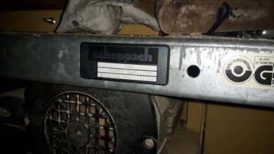

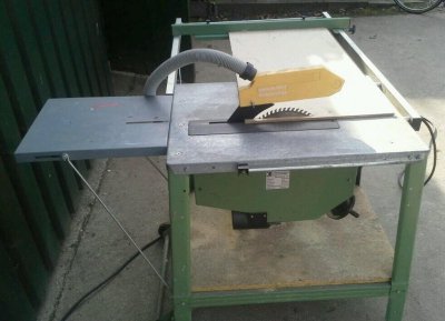

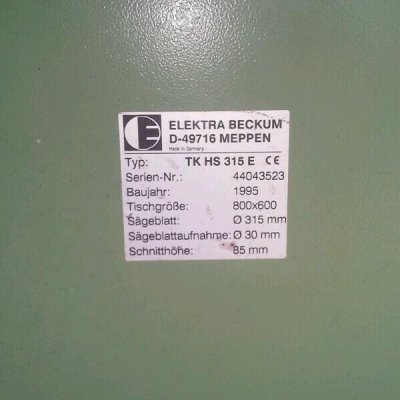

Scheppach zaagtafel: 275 euro
Elektra Beckum: 325 euro

deze is trouwens die festo waarvan eerst sprake, ondertussen al meer dan 550 euro
Ik zal me nog eens verder beraden, op zich heb ik wel 600 euro over voor een machine, maar ik vind die festo net iets te oud.
Er schiet dan geen budget meer over voor vervangingen/reparaties.
in ieder geval al bedankt voor de reacties.
AZls er iemand iets zinnigs te zeggen heeft over die Scheppach of die Beckum? Graag!

Ik heb toen voor mijn festool zaagtafel met ts55ebq 700 euro betaald. Voordeel het is inklapbaar, maar als je de ruimte hebt is een Electra Beckum toch ook een goede optie. Ik heb gewoon niet de ruimte om zo'n zaagtafel te plaatsen want anders had ik nooit voor een festool gekozen :) hoewel het een mooi stuk gereedschap is.

Beide "tafelzagen" zijn in feite opgeleukte brandhoutzagen, iets deftigs valt daar niet van te verwachten. Hooguit wat schulp- en afkortwerk bij steigerhouten delen, voor de rest zijn ze niet juist genoeg.
Bij een eerder beperkt te besteden budget zou ik eerder gaan rondzien voor een invalzaag met geleidingslatten, merken als Makita, Bosch, Dewalt etc.. kosten niet zo veel en kunnen de vergelijking met Festool zeker aan. Heb je ineens een nieuwe machine inplaats van een afgeleefd oud ding.

Groep1 : Brandhoutzaagtafels en dergelijke... herkenbaar aan hun blik-frame. Mijn advies : afblijven als je iets of wat nauwkeurig wil zagen.

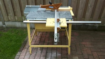

Ik ben ook met een grote boog om de goedkopere plastic en alu gebruikte machines gelopen. Daar hoef je weinig precisie van te verwachten naast het feit dat stabiliteit vaak ver te zoeken is. Wanneer je krachtstroom aansluiting hebt krijg je meer mogelijkheden m.b.t. een zwaardere oude gietijzeren zaagtafel, maar weet niet of dat bij jou een optie is. Ik heb die van mij voor € 750 opgepikt, nieuw CMT zaagblad erop en het ding gaat nog 50 jaar mee. Anders zou ik ook voor een invalzaag gaan en door sparen voor een betere kwaliteit zaagtafel.

Maar na lang zoeken ben ik ook gaan kijken voor een inca, en voor de schappelijke prijs kon ik hem niet laten staan. En het zaagt echt prima! Kity is ook mooi, zijn ook voldoende onderdelen van (ook nog te krijgen)
en volgens mij is er maar weinig aan die dingen die écht kapot kunnen
