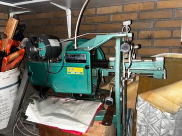

dan wel. er is totaal geen handel meer in die machines. alles gaat nu vol automatische
Het is zo'n machine dat je zelden gaat gebruiken en als je hem wel vaak nodig heb, dan ben je eigenlijk te druk om het zelf te doen dus dan besteed je dat weer uit.

Die machines zijn nog uit de tijd van voor de hardpoint zagen. Als je nu veel zaagt, koop je een doos hardpointzagen en gooi je ze weg als ze bot zijn. Het arbeidsloon is veel te hoog om nog zakelijk zagen te vijlen. Voor de hobby kan je je zaag prima zelf vijlen, daar heb je geen machine voor nodig. Met een machine ben je langer bezig met instellen, dan dat je er zelf even een vijl door haalt.

Gewoon scherpen uit de hand, neemt minder plaats in op je werkbank, kost geen stroom, en werkt sneller als je geen series van 100 moet scherpen

In de beschrijving staat dat deze machine ook kan hertanden. Niet alleen slijpen maar ook nog zetten. Normaal zijn daar 3 machines voor nodig. Hertanden met de hand gaat maar met een hertander scheelt dat heel veel tijd.
11.672
4.528
Volgens mij kan de 387 alleen vijlen. De 352 is voor zetten en de 385 of 332 voor hervertanden.
13.488
4.125
Terborg
Ik heb de 387 gehad en die kan inderdaad alleen vijlen. Staat echter wel in de advertentie. Ik ken ze alleen als zelfstandige machines en geen combi. Misschien heeft een van de forummers hem opgehaald.
