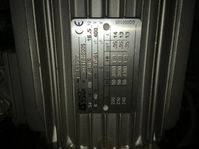

De Lurem staat in de schuur. Heb hem nog niet in elkaar kunnen zetten(waren wat dingen afgehaald voor transport). wel al het boekje gelezen, beetje geschrokken: de 230 volt versie, moet volgens het boekje gezekerd worden op 30A... dat heb ik niet beschikbaar...

Voor 3 pk heb je in principe geen 30 amp. Zekering nodig.
Als de aanloopstroom te hoog is kun je of met 16 amp. Traag zekeren of een aanloopstroombegrenzer ertussen zetten

13 ampere, dat is voor de aanloopstroom. 1800/240= 7,5A
Met een 16 A groep voor deze machine moet dit kunnen werken, mag er niet veel meer bij.

Mocht je aanloopstroom toch wat hoog blijken voor je groepenkast, dan kan je de automaat vervangen voor een met c-karakteristiek (https://www.123groepenkast.nl/BofCkarakteristiek). In het kort gezegd komt het er op neer dat je dan nog steeds gewoon op de standaard 16-A gezekerd hebt, maar deze automaat kan iets langer een piek belasting opvangen en zal er wat minder uit klappen dan een automaat met B-karakteristiek (een standaard automaat voor huishoudens).

thanks! Ik ga het gewoon ervaren. heb hem al een keer onbelast gestart en dat ging zonder problemen.
