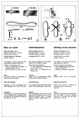

Ik ben nieuw in de houtbewerkers wereld en heb mijn eerste lintzaag gekocht.
een kity 613 heb ik op de kop getikt, een goede zaag zo op t eerste oog. Nou blijkt alleen t zaaglint op en wil ik graag een nieuwe bestellen. Wie kan mij helpen met de afmetingen van t zaaglint en evt type lint. Ik wil vooral hout sculpen met de zaag.

Als je in de buurt van Ridderkerk woont dan ken je ze lokaal ophalen. De lengte? gewoon even de rolmaat over het lint laten lopen.

Ik heb bij tuffsaws gekeken maar kan daar geel zaaglint vinden van 2300mm
Je kan een e-mail sturen naar Ian van tuffsaws met het merk en type van jou lintzaag machine en wat je er mee wil gaan zagen.
Dan krijg je een professioneel advies welk zaaglint te gebruiken, de maat van het lint kan je bij bestellen ook handmatig invoeren.

Echt weer een Franse handleiding. Ze kunnen niet eens 'lame' naar het Engels vertalen. In de Franse versie heet het dat het lint (de zaag, 'lame') tussen de 2300 en 2250 (waarom die merkwaardige volgorde) mm lang moet zijn, in het Engels wordt dat de lengte van de tafel...
Er staan nog wel meer kromme zaken in het Engels - ik kan me voorstellen dat een Engelse koper destijds zich wel even op zijn hoofd stond te krabben bij het lezen van de handleiding (een clefted blade...)
