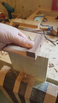

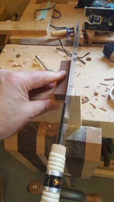

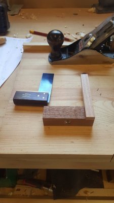

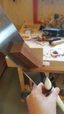

Dag,
Ik heb nav het idee van het zwaluwstaart zaaghulpje met magneet, er eerst eens een gemaakt voor haaks werk ;-)
Voor mij erg handig: ik ga vaak te ongecontroleerd aan de gang - te weinig oefening - en dit houdt me op de lijnen :p
PS: De magneet is zo'n "rare earth" geval, met schroefgat van AliExpress.
Goed paasweekend!
Gr. Guido

Is een prima hulpmiddel. Ik gebruik zoiets ook vaak, maar ik improviseer dan met allerhande blokjes hout die ergens van zijn overgebleven.

Dag Bijtel,
De magneet is verzonken, ronde magneet, met een Fostner boor.
Beide blokjes mooi en precies haaks schaven. Haaks op elkaar lijmen, geen schroeven oid. Ik hen een kleine groef geschaafd, waar het kleine stuk mooi haaks in ligt, maar dat hoeft niet.
Klemmen er op, check met winkelhaak en klaar...

Ziet er scheef uit die diepe zaagsneden, de nerf zorgt altijd voor afwijkingen die je handmatig moet corrigeren door bij te sturen, zeker met een zaag met weinig zetting. Ik zou op mijn ogen vertrouwen... Je moet zagen zien als raspen of vijlen. Daarbij ga je er ook niet in een keer voor, maar blijf je corrigeren, zo werkt het ook met zagen. Elke haal stuur je weer bij. Goed kijken, langzaam en vooral fouten durven maken
Ik ben het met Caspar eens, door de zaag vast tegen het blokje te houden kun je, als de zaagt ook maar iets loopt, m.i. niet voldoende corrigeren. Het zaaghulpje zou misschien wel voldoen als eerste aanzet bijvoorbeeld op een brede plank voor een halfhoutse verbinding?

Is dit wel de juiste Japanse zaag om te schulpen? De foto is niet helemaal duidelijk, maar ik heb de indruk dat de vertanding voor afkorten is, niet voor schulpen.
