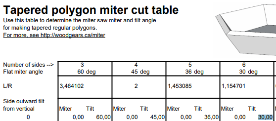

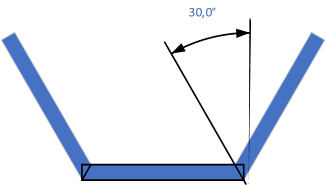

@wijk0983 Hans, ik weet niet hoe handig je zelf bent met een tekenprogramma. Geef maar een seintje als je een SketchUp tekening en/of overzichtje van alle afmetingen en zaaghoeken wilt. Dan heb ik wel een paar gegevens nodig:
- hoogte van de poot ( = tafelhoogte - bladdikte )
- grootste diameter van voetplaat en bovenkant van de poot, en/of...
- segmentbreedte onder en boven
- materiaaldikte
Zoals eerder al aangegeven is de afwijking van 60 graden bij "realistische" verhoudingen minder dan 1 graad en kan die ruimte in je voordeel worden gebruikt om met een vullende lijm mooi gesloten buitenhoeken te krijgen.

Hallo Kor, tja daar heb je me wel mee.. bedankt voor het aanbod .. inmiddels is het idee geëvolueerd tot een ronde kegelvormige voet en is nu de vraag of je dat niet beter uit rechte blokken opbouwt (zoals een standaard kolom/bol voet) dan uit segmenten.
