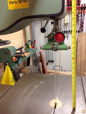

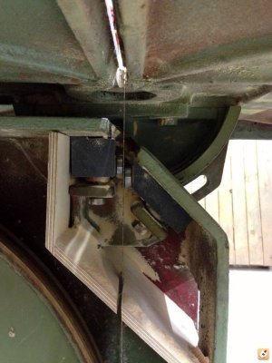

Heb zelf metalen schijven links, rechts en achter boven de tafel. Onder de tafel zaten Eiken blokken als geleiders en deze heb ik vervangen met nylon blokken met lagers, in de hoop de geleiding te kunnen verbeteren. Omdat, zoals de foto's illustreren hoop ik, de blokken niet in gelijke horizontale lijn met elkaar liggen is mijn gefrummel met nylon en lagers nou niet echt een verbetering, het werkt even goed als de Eiken blokken. Ook had (heb) ik graag een geleider achter het zaagblad onder de tafel gehad maar hier is gewoonweg geen ruimte voor. Afhankelijk van het zaagblad dat ik heb lopen, werk het geleiden onder de tafel, goed, minder goed of niet. Mijn zaag kan tot iets over de 300mm hoogte zagen wat ik met enige regelmaat ook doe. Goede geleiding onder de tafel zal dan ook zeker de kwaliteit van de zaagsnede ten goede komen al mag ik niet klagen. Heb trouwens een artikel gelezen van een Engels talige site dat men Eiken blokken "impregneerde" met WD40 wat het slijten van de blokken tegen ging. Ik dacht dat ik deze site gebookmarked had maar kan deze zo snel even niet vinden.

Vergeten de fotos toe te voegen. Heb ook in de gaten dat ik door de site niet gewaarschuwd word wanneer ik een bericht post terwijl tijdens het schrijven van de post iemand ander, Rob in dit geval, een bericht post. Zal wel zo handig zijn zodat we dit in acht kunnen nemen.

Onder EN boven de tafel had ik hardmetalen geleiders. Die heb ik vervangen door pokhouten geleiders, wat veel beter bevalt. Recent heb ik ze weer helemaal vervangen, ik doe ongeveer een jaar met een setje. Mijn lintzaagje is een stuk kleiner dan de jouwe, ik zou zelf bij jouw lintzaag toch een poging doen om met kogellagers te werken. Je kan de achterste "plat" plaatsen zodat de achterkant van je lint tegen de zijkant van je lager loopt. Je hebt dan minimaal de ruimte nodig van de dikte van je lager, vanaf een 4 a 5 mm dus. Zo op het zicht zou dat passen, ook onder je tafel?

4mm zou misschien net kunnen maar ik zaag met linten van 5mm t/m bladen tot 30mm in wijdte (of diepte, hoe duid men dit eigenlijk?) en dan wordt het problematisch het lint op de wielen te centreren. (wat ik op mik met het installeren van een ander lint) De wijdte van m'n linten is nu al enigszins een probleem in combinatie met het lager-gefrutsel die ik ter vervangen van het pokhout (weer een nieuw woord:)) onder de tafel heb gezet. Ik zal er eigenlijk weer eens naar moeten kijken of, en hoe, verbetering aangebracht zou kunnen worden.

@Botte: ik snap je probleem. Als het mijn zaag was zou ik een poging doen vanaf de andere kant, dus een gat maken in het metaal en dan van buitenaf een lagertje op een asje plaatsen. Dan hoef je ook niet noodzakelijkerwijs "plat" te plaatsen maar je kan het lager volledig benutten. Als je een beetje handig bent met metaal is dat goed te doen, voor zover ik nu kan zien, maar ik weet natuurlijk niet of er aan de andere kant iets zit (bevestiging tafel oid?).

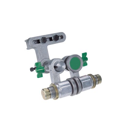

Dit type zaaggeleiders zijn het meest geschikt. Volledig verstelbaar, niet gevoelig voor stof, behoeft praktisch geen onderhoud en werkt met alle breedtes van zaaglinten. Mits wat pas- en meetwerk zijn die dingen op praktisch elke lintzaag wel op te bouwen.
Voor zeer zwaar zaagwerk, dan spreek ik over machines met een wieldiameter van 800mm of meer, loont het de moeite om het achterste steunwiel te bestucken met HM, dat is een stuk slijtvaster. Voor de kleinere lintzagen is dat hoegenaamd niet nodig.
Een goede zaaggeleiding is een essentieel onderdeel van een lintzaag, zonder die dingen zwabbert een zaaglint alle kanten op.
