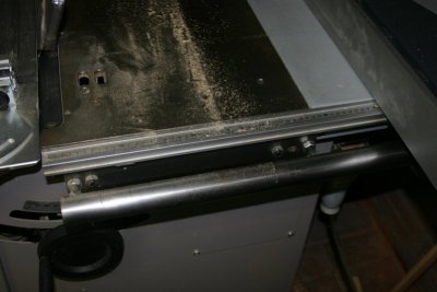

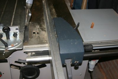

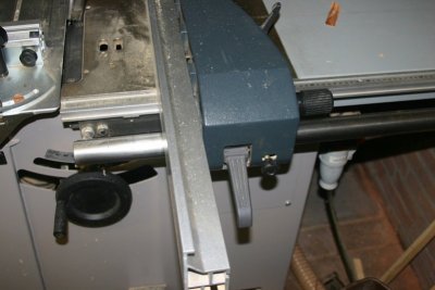

Hallo RayVa,
Hierbij de foto's. De stang is al van de felder. Het stukje metaal met de bouten wat er tussen zit is de aapassing die nodig was.
Het schroefje rechts op de basis van de zaaggeleider is om deze vast te kunnen zetten en de fijnafstelling te gebruiken. daarna wordt de zaaggeleider gezekerd met de hefboom.
Hoop dat het duidelijk is en dat je er wat aan hebt.
Groet Jos
