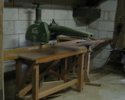

Misschien is deze iets voor je
Dat lijkt me een beest. Staat nu hier op MP te koop
Helaas wel krachtstroom, maar als je dit soort dingen vaker gaat doen zal je er wel aan moeten geloven.
En het is nog (een voorloper van) Festool ook!
