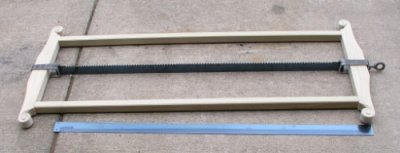

Ik heb het plan opgevat om zo'n gigantische Roubo framezaag voor het herzagen van planken in dunnere planken. Met de hand dus. Als je een flinke lintzaag hebt staan hoef je niet verder te lezen ;)
Zoiets dus:
Van alle berichten op internet heb ik begrepen dat alleen de grootste versie, de originele Roubo maat van zo'n 1.20 meter lang en 10 cm breed blad, 1 mm dik, echt de moeite waard is. Alle kleinere maten is maar surrogaat. Bij finetools.de kan je nu een zelfbouw pakket kopen, waar een zaagblad, de metalen koppelstukken en bouten inzitten. Maar die vragen daar 235 euro voor. Het is het vast wel waard, maar als echte Hollander vind ik dat best veel en dat moet goedkoper kunnen. Die koppelstukken kan ik zelf wel maken. Alleen het zaagblad is even een uitdaging.
Het blijkt dat 1095 gehard verenstaal (1.1274 oftwel C100S) te koop is in platen van 2 meter bij 30 cm. Daar zijn dus 3 van die bladen uit te halen. Bij de plaatselijke slijperij kan ik daar dan tanden in laten ponsen.
Ik heb er maar eentje nodig. Ik zoek dus nog twee mensen die die uitdaging ook aan willen gaan. Met een hele voorlopige schatting kom ik op zo'n 55 euro per blad. Iemand interesse?

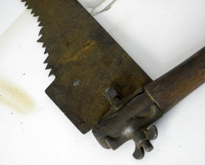

Ik vind het geweldig dat je zo"'n project aan pakt. Ik heb weliswaar geen plannen in die richting maar zou denk ik uitgaan van een oude boomzaag.
Ik heb er één liggen en wil hem wel eens bemeten als je dat op prijs stelt (wil hem niet kwijt omdat het een stuk gereedschap is dat van onze boerderij komt; ik heb er zelf eeuwen geleden wel eens mee gezaagd samen met mijn vader).
Laat maar weten.

Klaas0639, hoe dik is het blad van jouw zaag?
Seek
10 mei 2009
2.683
9
Dank je Klaas.
En je hebt gelijk die ziet er uit alsof hij wel een paar keer gebruikt is ;)
