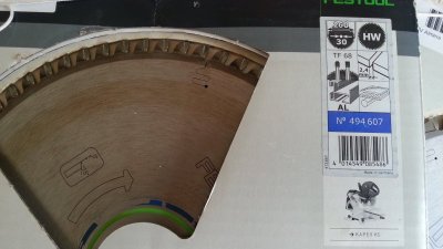

Trapeziumvlaktand 68 tanden

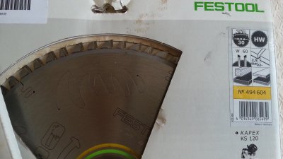

Wisseltand-zaagblad 60 tanden
wat is nou het verschil van deze twee tanden en wanneer zet je welke in ? de trapezium staat aangeduid als alu en kunstoffen maar hout zal deze toch ook prima zagen ? en zo ja...welke soorten (hard/zacht)

Ik heb ook beide zaagbladen en gebruik ze waarvoor ze bedoeld zijn.
De eerste is idd voor aluminium en kunststof. Deze gebruik ik voor het het zagen van plexiglas.
Zoals je op de stickers kunt zien zijn de tanden anders geslepen dan het zaagblad dat bedoeld is voor het afkorten van hout.
Het eerste zaagblad gaat "stroever" door hout heen en laat dan brandsporen achter.
Tenminste, dat is mijn ervaring.

Ik heb er ook drie bij (gelukkig weet ik wel waar ze allemaal voor zijn. :p), staal, alu/kunststof en hout. Wat vooral belangrijk is, is het toerental. Die voor staal bijvoorbeeld gebruik ik niet harder dan standje 1, alu mag volgens mij niet harder dan 3.
Een mooi sprekend vergelijk is die van de ijzerzaag en de "schulpzaag". Met een ijzerzaag kan je best hout zagen, maar opschieten doet het niet. Andersom kan je het proberen, maar dan mag je daarna de zaag fijn slijpen. ;)

Ik merkte het toen ik bij wijze van proef met het staalblad hout zaagde, dat ging een stukje langzamer dan met het widia blad. Ook moest ik harder duwen, wat het niet leuker en veiliger maakte. :)

Ik heb een paar jaar als monteur kunststof ramen gewerkt, hier gebruikte. We alleen maar de vlaktand-daktand (kunststof alu) zagen, we hadden zelfs geen andere zaagbladen. Ook hout zaagden we gewoon zonder problemen met ditzelfde blad zonder brandsporen of wat dan ook. Vaak is het zelfs dat dit zaagblad zelfs een beter resultaat geeft dan een normaal zaagblad.

Het slijpen van een 60 tands blad zoals op de 2e foto kost 13,55 ex btw waar ik de bladen laat slijpen. Lijkt me dat ze je behoorlijk te pakken hebben gehad... Jammer!
