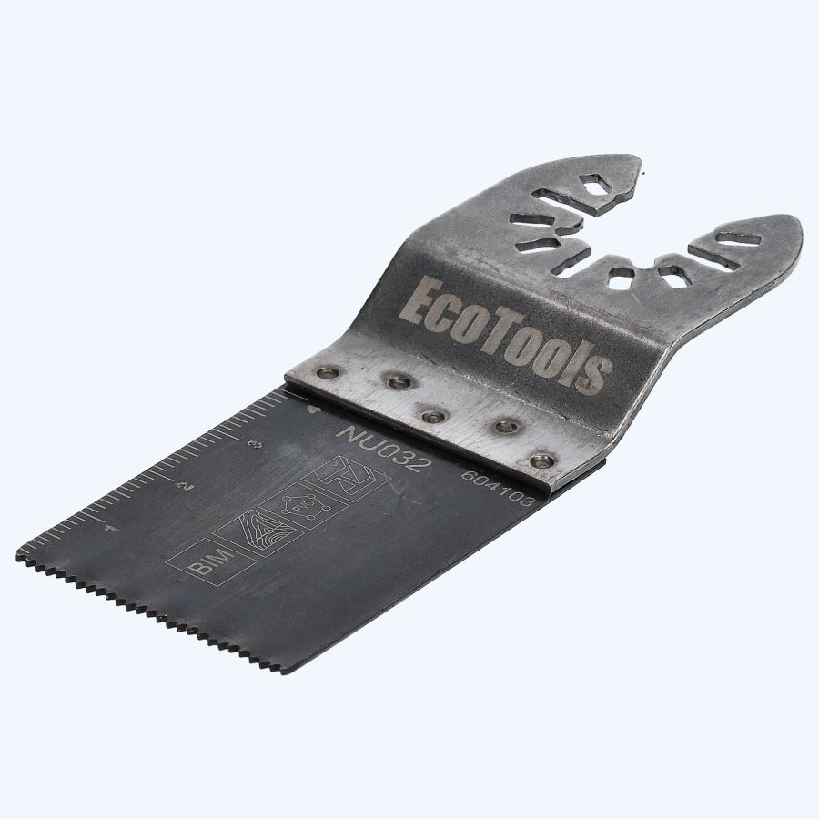

Hoop dat deze vraag mag hier op het forum maar heeft er iemand ervaring met de metaal multitool zaagbladen van ecotools? (Multitool zaagblad bi-metaal type NU032) Over het algemeen ben ik goed tevreden over hun producten (groen schuurpapier etc.) en kwam nu hun multitool blaadjes tegen. Zijn wel ruim 50% duurder dan die op Amazon (https://www.amazon.de/TopsTools-UN35B_10-Non-StarLock-Milwaukee-Accessories/dp/B01DTJVJXU/ref=mp_s_a_1_9?crid=3TO0YJGCF43AS&keywords=multitool+metallsägeblatt&qid=1658289250&sprefix=Multitool+metaal,aps,136&sr=8-9) maar daar is mijn ervaring niet geweldig mee. Sowieso is het afzagen van schroeven killing voor deze zaagbladen merk ik, spijkers gaat ie zo doorheen maar voor schroeven is het wel anders. Daar pak ik als het even kan een slijptol maar je hebt van die plekken waar dat niet lukt. Ben benieuwd of er iemand is met ervaring hierin.

Excuses! Hij had het vraagteken dat aan het einde van de zin stond meegenomen als onderdeel van de link waardoor het niet werkte. Aangepast in de originele post en hierbij nogmaals de link voor Ecotools:
Neig er zeker naar om die van Ecotools te proberen, zeker gezien mijn andere ervaringen met hun producten, maar dacht ff informeren of iemand er al ervaring mee heeft.
Ze hebben overigens een heel scala aan verschillende blaadjes voor metaal:

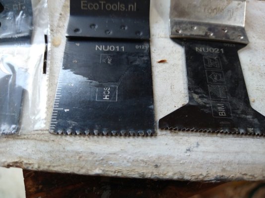

Ik heb die blaadjes, nog niet veel gebruik van gemaakt, maar tot nu toe goede ervaring mee. Heb met het NU011 blad een heel eind 18mm multiplex doorgezaagd, er moest een stuk uit een koof. Onderweg ook nog wel een schroef geschampt (kon ik horen), maar blaadje bleef zagen. Ik heb een Parkside machine van de Lidl, de blaadjes die erbij zaten konden dat niet aan (maar wat wil je ook voor dat geld). Voor mij, als gelegenheidsklusser, zijn de ecotools blaadjes goed genoeg.
