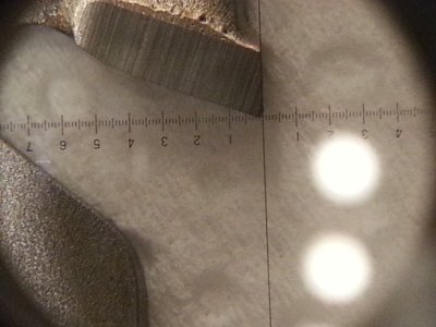

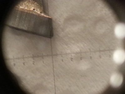

Ik heb met mijn 48T blad ook laminaat gezaagd, aardig wat verontreiniging erop met als gevolg dat deze niet meer door multiplex kwam :(. Nu heb ik hem gereinigd echter nog geen kans gehad hem te testen (zaag staat momenteel op een andere locatie). Weet iemand hoeveel slijtage je ongeveer kan hebben?
Net een foto gemaakt van een tand en wat ik kan zien zit er een afname van 0,1mm, zie onderstaande foto's. Moet deze geslepen worden of zal deze het waarschijnlijk nog wel doen?
Jeevanbee
11 mei 2013
231
Doetinchem
Het lukte me niet om dit scherp te krijgen met de loep..dus dit alleen met digitale zoom op de telefoon....
De zijkanten zien er over het algemeen een stuk rechter uit dan de toppen, hier zie je toch af en toe duidelijk een schuine kant er aan gekomen.

Als je veel moeite hebt met zagen en hij begint te roken dan is het tijd om het blad te wisselen.
Volgens mij is je blad nog scherp zo te zien maar dat durf ik nu niet te zeggen.
