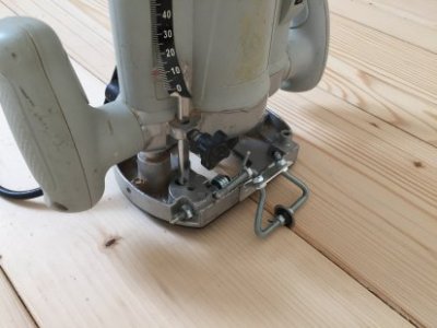

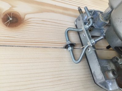

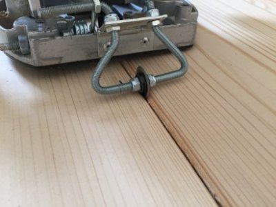

De vloerplanken zijn natuurlijk nooit 100% recht en dan kom je met een geleiderail al gauw in de problemen lijkt mij. Ik heb vorige week met succes de groeven uitgefreesd met de bovenfrees. Waar ik al bang voor was is dat de frees niet zo'n mooie groef achterlaat als een zaagblad maar dat was met een schuurklosje redelijk snel opgelost. Hier wat foto's van het verende wieltje. Dit is eigenlijk een mesje van een pijpensnijder zodat als de groef compleet verdwenen is het wieltje toch zijn weg vindt tussen de planken
panapro
20 mei 2013
Er zit voor en achter de frees zo'n wieltje anders zou hij nog steeds kunnen 'ontsporen'

Knap uitgevoerd!! Complimenten.
Zou zelf wel gaan zweten, 1 ongelukkig beweging, blijven haken met het snoer bijvoorbeeld en het gaat mis. Maar alles gedaan?

chappeau, een fraaie oplossing, dat zie ik nog wel als 'festool gadget' :)
nu even in de gaten houden of er een prijsvraag/wedstrijd komt met zoiets en jij gooit zeker hoge ogen !
