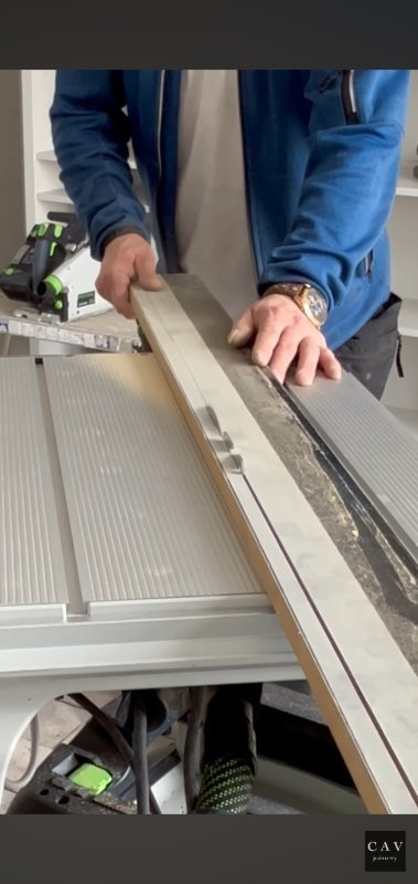

Bedankt wim. Ga ik naar kijken. Zero clearance heb ik wel eens gemaakt voor m'n tafelzaag. Zal waarschijnlijk zeker helpen voor chipout aan de onderkant maar voor de toepassing waarvoor ik het nu wil gebruiken maakt die onderkant me niet zoveel uit eigenlijk. Maar zeker goed om die zero clearance te gebruiken als het wel uitmaakt.
Gaat mij bijvoorbeeld om het zagen van pasplinten bij een kast op maat. Die schrijf je aan de muur af en zaag je dan met de zichtzijde naar boven op de tafelzaag. Die kan je niet spiegelen dus de onderzijde kan ik niet als zichtzijde gebruiken. Zoals dit uit een filmpje op YT.

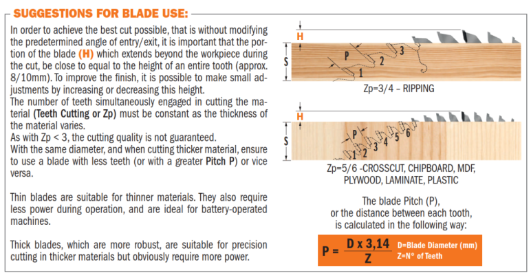

de hoek waaronder de tand in het materiaal hapt is wat telt en die is een samenspel van de tandhoek en de hoogte van het zaagblad. als je een geschikt zaagblad hebt kan je (of beter gezegd moet je) met de normale zaaghoogte werken en hoef je het blad niet extra hoog te draaien.
CMT zegt zelf ook dat het blad een tandhoogte boven het materiaal hoort te zitten en dat je voor fijn werk 5-6 tanden in het materiaal moet hebben.
Bekijk bijlage 139921
