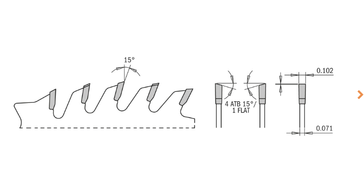

Je kan verder ook prima een zaagblad bedoeld voor een handcirkelzaag in een zaagtafel steken. Een dunner zaagblad zou kunnen gaan 'zoeken', al heb ik dat zelf nooit meegemaakt. Maar ik heb ook maar ervaring met 1 dun zaagblad, een 216, 1.8mm dik, van cmt waarbij het gat me wat te groot is, maar die eigenlijk best lekker zaagt met minder herrie en minder zaagsel dan een normaal zaagblad. En dat blad is eigenlijk bedoeld voor een accu afkortzaag. Ik vermoed dat de negatieve tandhoek de tanden heel heeft gehouden toen ik per abuis door een rampamoer heen ging.

Hoeveelheid zaagsel blijft hetzelfde volgens mij.
Maar bij gebruik van spouwmes is de dikte spouwmes in relatie tot zaagblad belangrijk.
Dus dikte van zaagblad is wel belangrijk.
Op elektrische zaag ook stationair als handcirkelzaag zit gewoon hetzelfde dikte.
En schulpzaag, formaatzaag, afkortzaag hebben andere vertanding en geometrie waardoor meestal uitwisselen geen succes is.
