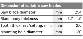

Heb gemeten maar heb helaas geen digitale schuifmaat. Het dunne blad meet ongeveer 1.6mm, EcoToolsblad zit op 2.3mm, andere blad (HBM), dat ook goed vastzit op 1.8mm (ongeveer).
Denk dat het blad simpelweg ietsjes te dun is.

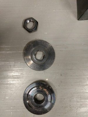

Foto:
MJV
4 jun 2018
34
Ongeveer 1.6-1.8mm. Als ik de linkerflens in het blad leg komt er een richeltje bovenuit. Dat is bij de andere bladen niet het geval.
